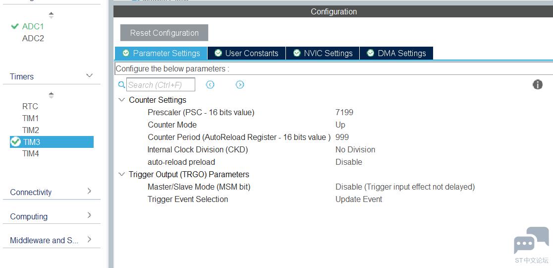

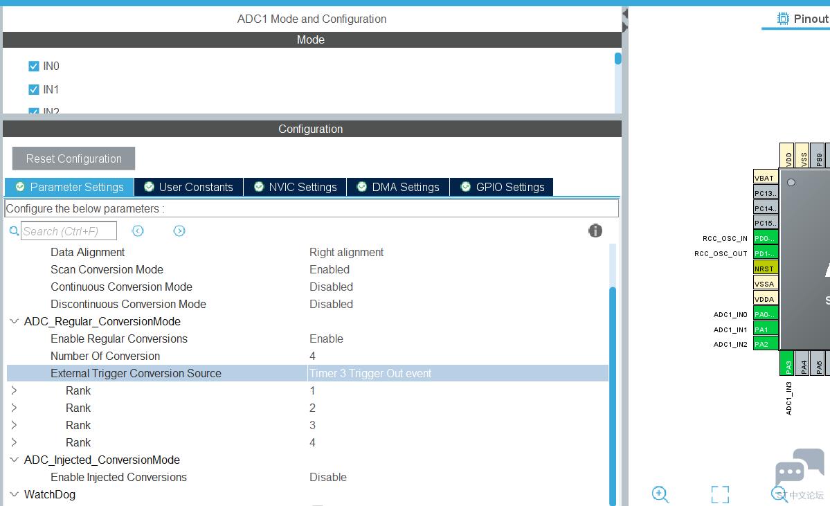

问题1:定时器配置成10Hz,但是每次启动采集后基本马上就能进入DMA的回调函数,里面数据已经刷满了,所以感觉ADC的采样频率似乎不是收定时器触发的。
解决步骤:
1. 检查定时器的配置是否正确。确保定时器的时钟源和预分频器设置正确,以便实现10Hz的触发频率。
2. 确保ADC的触发源设置为定时器事件。在HAL_ADC_Init()函数中,设置ADC的触发源为定时器事件,例如:

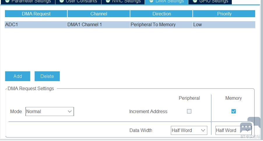

问题2:DMA的回调函数HAL_ADC_ConvHalfCpltCallback,HAL_ADC_ConvCpltCallback,应该是数据完成一半数量的采集后触发第一个回调,全部采集后再触发第二个回调,但是实际上每次都是在第一个回调。
解决步骤:
1. 检查DMA的配置。确保DMA的请求数量设置正确,以便在每次采集一半数据时触发HAL_ADC_ConvHalfCpltCallback回调函数,全部采集完成后触发HAL_ADC_ConvCpltCallback回调函数。
2. 在HAL_ADC_ConvHalfCpltCallback回调函数中,添加适当的处理逻辑,以便在数据采集到一半时进行处理。
3. 在HAL_ADC_ConvCpltCallback回调函数中,添加适当的处理逻辑,以便在数据采集完成后进行处理。
4. 如果问题仍然存在,可以尝试使用HAL_ADC_Start_DMA()函数的另一种模式,例如HAL_ADC_Start_DMA(&hadc1, &aADCxConvertedData[0], hadc1.Init.NbrOfConversion * 2); 这样,DMA将在采集完所有数据后触发回调函数。
