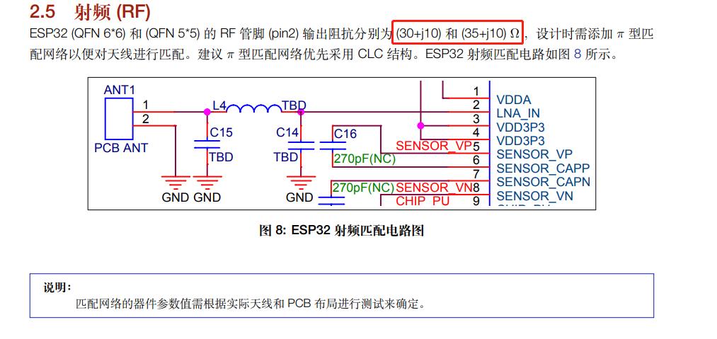

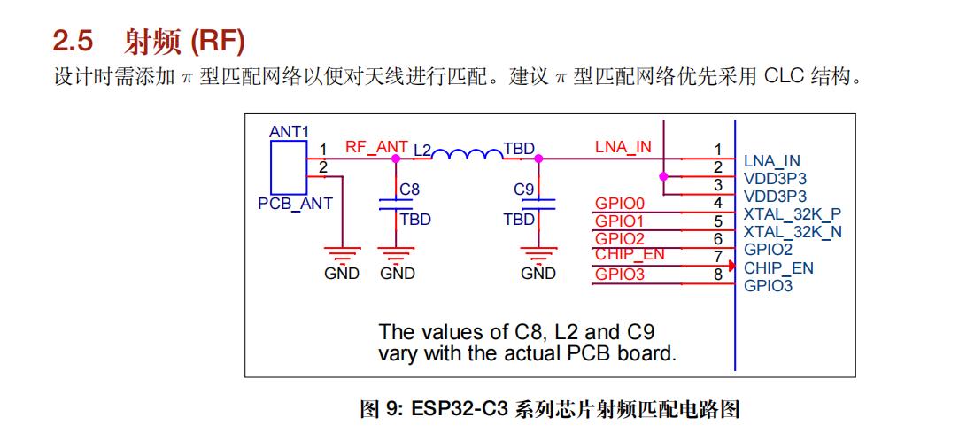

您好,请教下射频输出阻抗的问题。
我看ESP32的手册会有说明ESP32的射频输出是 (30+j10) 或 (35+j10) Ω。
没有找到ESP32C3的说明,是射频输出就已经是50欧姆了吗?
另外我看ESP32C3的推荐原理图只有一个匹配网络,这个网络是匹配射频输出阻抗的网络还是用来匹配天线阻抗的网络。
