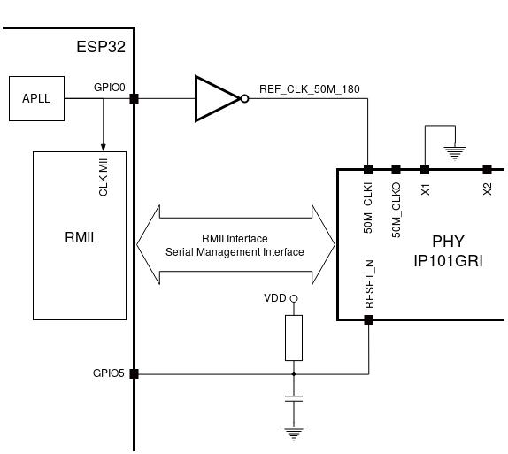

求助,关于IP101网络不稳定的问题求解
手头一款19年开发的产品,基于esp32+ip101,参考ESP32-Ethernet-Kit V1.1进行外围设计,但当时因为考虑用模组,只能采用IO0做时钟同步(因为文档零散,当时没看到有IO0的使用注意事项),然后IO0做输入电路又干净,就在ESP32-Ethernet-Kit V1.1板子上去掉相关阻容,修改下,直接连接IO0到IP101【见
但我当时看文档没注意有个反相器,同时由于做了通讯测试一切又都正常,之后就没考虑其他了;
但最近一批产品,出现极个别会网络不稳定,具体现象为设备获取IP正常,局域网内电脑能Ping通设备获取到的IP,但设备无法进行网络通信(如http请求失败),排查软硬件没搞明白哪里的问题,然后搜罗乐鑫的资料,才发现IO0引脚的注意事项,【见https://docs.espressif.com/projects/esp ... ml#mac-phy】,说IO0在用于向IP101输出时钟会出现网络不稳定的现象,那么这个问题有没有好的补救方法?那么IO0加反相器输出时钟就可以吗?
最后问一个,如果考虑用IO17输出做时钟同步给IP101,需不需要加反相器?
遇到过的朋友,有时间的话帮回答下,谢谢

根据您提供的信息,我将尝试提供一些建议来解决IP101网络不稳定的问题。以下是一些可能的原因和解决方案:
1. **IO0时钟同步问题**:由于您提到使用了IO0作为时钟同步,但未注意到文档中的反相器问题,这可能导致时钟信号不稳定。建议您检查IO0的信号质量,确保信号稳定且无干扰。
