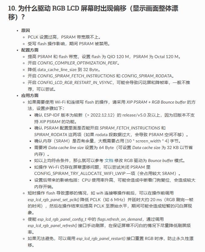

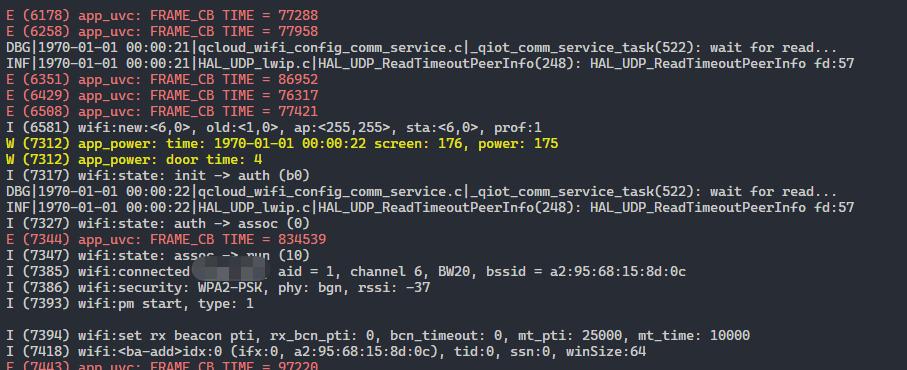

esp32s3联网操作时会有短暂的屏幕整体左右漂移怎么解决?
使用RGB屏幕,在扫码配网或者智能配网时,中间看串口回调函数的时间好像是少了6,7帧画面,如图下图日志所示,应该是WIFI写flash原因导致psram进不去,时序不对了而整体漂移,有什么方法可以解决这个协调问题呢?用restart也不知道在哪里加,官方人员和大佬们也可以帮忙一下谢谢啦

以下是一些建议来解决这个问题:
1. **优化代码**:检查您的代码,确保在WIFI操作期间没有对Flash或PSRAM进行大量访问。如果可能,尝试将这些操作分散到其他时间段。
2. **使用中断**:考虑使用中断来处理WIFI操作,这样可以在不影响主程序的情况下完成WIFI操作。
3. **调整时序**:检查您的硬件设计,确保时序符合ESP32-S3的要求。如果可能,尝试调整时钟频率或使用不同的时钟源。
4. **使用RTOS**:考虑使用实时操作系统(RTOS)来管理任务调度,这样可以更好地控制任务的执行顺序和优先级。
5. **重启设备**:在WIFI操作完成后,可以尝试重启设备。这可以通过调用`esp_restart()`函数来实现。您可以在WIFI操作完成后的回调函数中添加这个调用。
