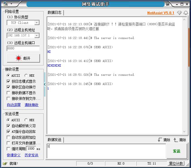

根据您提供的信息,您已经成功地将ESP32连接到了WiFi网络,但是在尝试建立TCP连接时遇到了问题。错误代码0x01080002表示TCP连接失败。以下是一些建议来解决这个问题:
1. 检查网络调试助手的设置:确保网络调试助手的TCP服务器已正确配置并监听8080端口。同时,确保服务器没有防火墙或其他安全设置阻止来自ESP32的连接。
2. 检查ESP32的网络配置:确保ESP32的IP地址、子网掩码和网关设置正确。您可以使用AT+CIFSR命令来检查这些设置。
3. 确保ESP32和TCP服务器在同一个子网:如果它们不在同一个子网,它们将无法通信。检查ESP32和TCP服务器的IP地址,确保它们在同一个子网内。
4. 尝试使用不同的端口号:有时候,某些端口可能被其他应用程序占用或受到限制。尝试使用不同的端口号来建立TCP连接。
5. 检查ESP32的固件和库文件:确保您使用的ESP32固件和库文件是最新的,以避免潜在的兼容性问题。
6. 使用ESP32的TCP客户端示例代码:您可以从ESP32的官方示例代码中找到一个TCP客户端示例,这将帮助您更好地理解如何使用ESP32建立TCP连接。示例代码链接:https://github.com/espressif/esp-idf/tree/master/examples/protocols/socket/tcp_client
7. 检查ESP32的电源和硬件连接:确保ESP32的电源和硬件连接稳定,以避免在通信过程中出现意外断开。
8. 使用串口监视器查看详细的错误信息:在ESP32的串口监视器中查看详细的错误信息,这将帮助您更好地了解问题所在。
尝试以上建议,希望能帮助您解决ESP32无法与TCP客户端连接的问题。如果问题仍然存在,请提供更多详细信息,以便我们能更好地帮助您。
