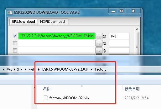

ESP32-DevKitC开发板搭载WROOM-32D模块,烧录AT指令失败怎么处理?
买的ESP32-DevKitC开发板,搭载WROOM-32D模块,烧录AT指令失败。
步骤:
1,选择配置
chipType 选择了ESP32D2WD,workMode选择了develop。
2,SPIDownload选择的是ESP32-WROOM-32-V2.2.0.0/factory/factory_WROOM-32.bin,地址是0,SPISpeed选择40MHz,SPI MODE选择DIO,勾选DoNotChgBin,选择的是Default。

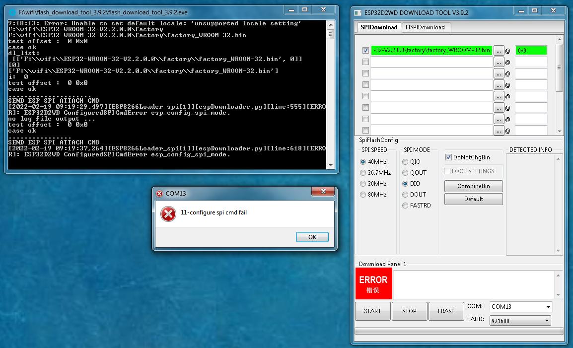

3,点击START后,按开发板右侧的上电按钮,提示信息:11-configure spi cmd fail,命令行窗口显示的内容是:SEND ESP SPI ATTACH CMD
[2022-02-19 09:19:37,264][ESP8266Loader_spi[1]][espDownloader.py][line:618][ERRO
R]: ESP32D2WD ConfiguredSPICmdError esp_config_spi_mode.
no log file output ...
麻烦大家帮忙看下,多谢多谢!
错误提示信息。

5. **检查SPI设置**:
   - 尝试更改SPI速度,例如降低到20MHz或30MHz,以查看是否解决了问题。
   - 检查SPI模式是否设置为QIO或DIO,这可能影响烧录过程。
6. **检查开发板固件**:确保开发板的固件是最新的,或者至少是与您的烧录软件兼容的版本。
7. **尝试不同的烧录软件**:如果问题仍然存在,您可以尝试使用其他烧录软件,如NodeMCU Flasher或esptool.py。
8. **查看错误日志**:仔细阅读错误日志,了解可能的问题所在。在您提供的错误信息中,`11-configure spi cmd fail`可能表示SPI配置命令失败。这可能是由于SPI设置不正确或硬件问题导致的。
