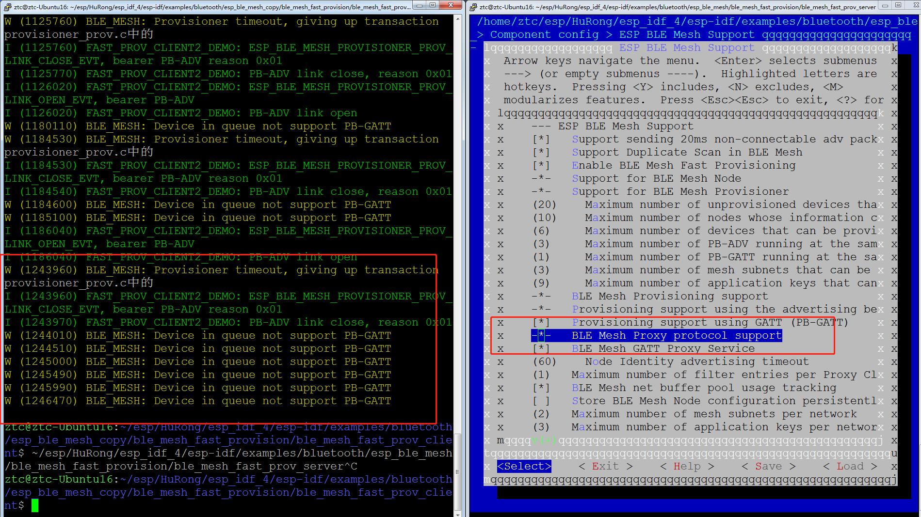

ble_mesh_fast_prov_client在配网时不能支持PB-GATT吗?
在ble_mesh_fast_prov_server的make menuconfig中选择了   Provisioning support using GATT (PB-GATT)
但是在ble_mesh_fast_prov_client与ble_mesh_fast_prov_server烧写在两块Esp32上进行配网时,ble_mesh_fast_prov_client却提示Code: Select all
W (1243960) BLE_MESH: Provisioner timeout, giving up transactionI (1243960) FAST_PROV_CLIENT2_DEMO: ESP_BLE_MESH_PROVISIONER_PROV_LINK_CLOSE_EVT, bearer PB-ADV reason 0x01I (1243970) FAST_PROV_CLIENT2_DEMO: PB-ADV link close, reason 0x01W (1244010) BLE_MESH: Device in queue not support PB-GATTW (1244510) BLE_MESH: Device in queue not support PB-GATTW (1245000) BLE_MESH: Device in queue not support PB-GATTW (1245490) BLE_MESH: Device in queue not support PB-GATTW (1245990) BLE_MESH: Device in queue not support PB-GATTW (1246470) BLE_MESH: Device in queue not support PB-GATT
如下图所示

以下是一些可能的原因和解决方案:
1. 确保ble_mesh_fast_prov_server和ble_mesh_fast_prov_client都正确配置了PB-GATT。在ble_mesh_fast_prov_server的make menuconfig中选择"Provisioning support using GATT (PB-GATT)",同时在ble_mesh_fast_prov_client的make menuconfig中也要选择相应的选项。
2. 检查两个设备的电源和连接是否稳定。不稳定的电源或连接可能导致配网过程中出现问题。
3. 确保两个设备的BLE Mesh网络配置正确。例如,检查设备的地址分配、网络密钥等设置是否正确。
4. 检查设备的配网距离。如果两个设备之间的距离过远,可能会导致配网过程中的信号传输问题。
5. 尝试重新启动两个设备,并再次进行配网。有时候,重新启动设备可以解决一些暂时性的问题。
6. 如果问题仍然存在,可以尝试查看设备的日志信息,以便更详细地了解问题的原因。您可以使用ESP-IDF的日志系统来获取更详细的错误信息。
7. 确保您使用的ESP32固件和BLE Mesh库是最新版本。有时候,软件更新可以解决一些已知的问题。
