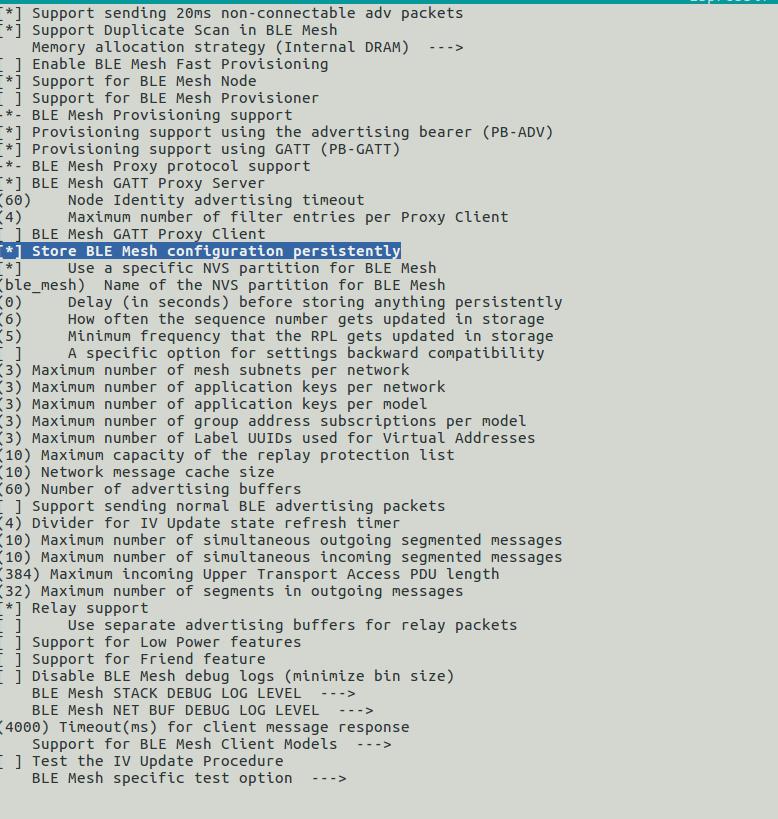

配置ble mesh保存节点信息时初始化partition失败了怎么处理?

E (1179) BLE_MESH: Failed to init mesh partition, name ble_mesh, err 261
I (1179) EXAMPLE: ESP_BLE_MESH_PROV_REGISTER_COMP_EVT, err_code 0
E (1179) BLE_MESH: Failed to set mesh/role data (err 4359)
I (1199) EXAMPLE: ESP_BLE_MESH_NODE_PROV_ENABLE_COMP_EVT, err_code 0
I (1199) EXAMPLE: BLE Mesh Node initialized
现在无法正常保存节点信息,请问该如何解决。

以下是一些建议来解决这个问题:
1. **检查分区表**:确保您的分区表是正确的,并且与您的应用程序兼容。您可以在`menuconfig`中找到分区表的配置选项。
2. **检查分区大小**:确保您的分区大小足够容纳您的应用程序、数据和配置信息。如果分区大小不足,可能会导致初始化失败。
3. **检查Flash操作**:在初始化分区之前,确保没有其他Flash操作正在进行。如果有,您可能需要等待这些操作完成,或者重新启动设备。
4. **检查错误日志**:仔细查看错误日志,看看是否有关于分区初始化失败的具体错误信息。这将帮助您确定问题的根本原因。
5. **更新ESP-IDF**:您正在使用的是ESP-IDF v4.3-dev版本,这是一个开发版本,可能会有一些不稳定因素。尝试使用稳定版本的ESP-IDF,例如v4.2,看看问题是否仍然存在。
6. **查看示例代码**:ESP-IDF提供了一些示例代码,这些代码可以帮助您了解如何正确配置BLE Mesh和分区。您可以查看这些示例代码,看看是否有与您的问题相关的解决方案。
