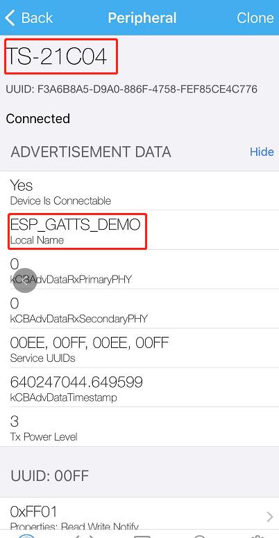

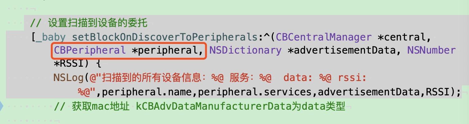

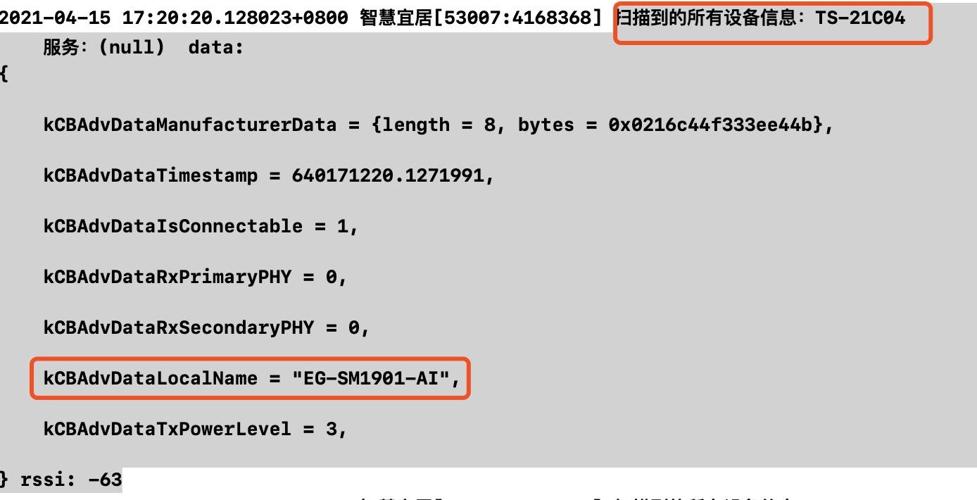

IOS连接ESP32 ble,外设名称和本地名称不一致是为什么?
环境
*使用的模块或芯片:ESP32-WROOM-32D
*IDF版本:ESP-IDF Release v3.3.5
*使用的手机:苹果ios;版本:14.4.2版本
*BLE测试工具为:lightBlue
*官方例子:gatt_server
问题描述
具体操作:
(1)首先设置BLE名称为TS-21C04,启动程序
(2)接着更改BLE 名称为ESP-GATTS_DEMO,启动程序
(3)最后的现象如图片所示
---外设名字还是以前的TS-21C04,本地名称为ESP-GATTS_DEMO---使用的是ios系统手机
这个问题怎么处理??谢谢!!

根据您提供的信息,我将分析可能导致外设名称和本地名称不一致的原因,并提供一些建议。
1. 缓存问题:iOS设备可能在第一次连接到ESP32时缓存了设备的名称。当您更改设备名称后,iOS设备可能仍然显示旧的名称。解决这个问题的方法是尝试重启iOS设备,然后重新连接到ESP32。
2. 广播间隔:ESP32的广播间隔可能过长,导致iOS设备没有及时接收到新的广播数据包。您可以尝试减小ESP32的广播间隔,以便更快地发送新的设备名称。
3. 广播数据包问题:ESP32的广播数据包可能没有正确地包含新的设备名称。请检查您的代码,确保在设置新的设备名称后,广播数据包中也包含了这个名称。
4. iOS设备对BLE设备的名称解析策略:iOS设备可能在解析BLE设备的名称时,优先使用设备的广播数据包中的名称,而不是设备的本地名称。这意味着即使您更改了设备的本地名称,iOS设备仍然可能显示广播数据包中的名称。解决这个问题的方法是同时更新设备的广播数据包和本地名称。
5. 代码问题:请检查您的代码,确保在更改设备名称后,正确地调用了相关API来更新设备名称。
综上所述,您可以尝试以下步骤来解决外设名称和本地名称不一致的问题:
1. 重启iOS设备,然后重新连接到ESP32。
2. 减小ESP32的广播间隔。
3. 检查ESP32的广播数据包,确保包含新的设备名称。
4. 同时更新ESP32的广播数据包和本地名称。
5. 检查代码,确保正确更新设备名称。
希望这些建议能帮助您解决问题。如果问题仍然存在,请提供更多详细信息,以便我为您提供更具体的帮助。
