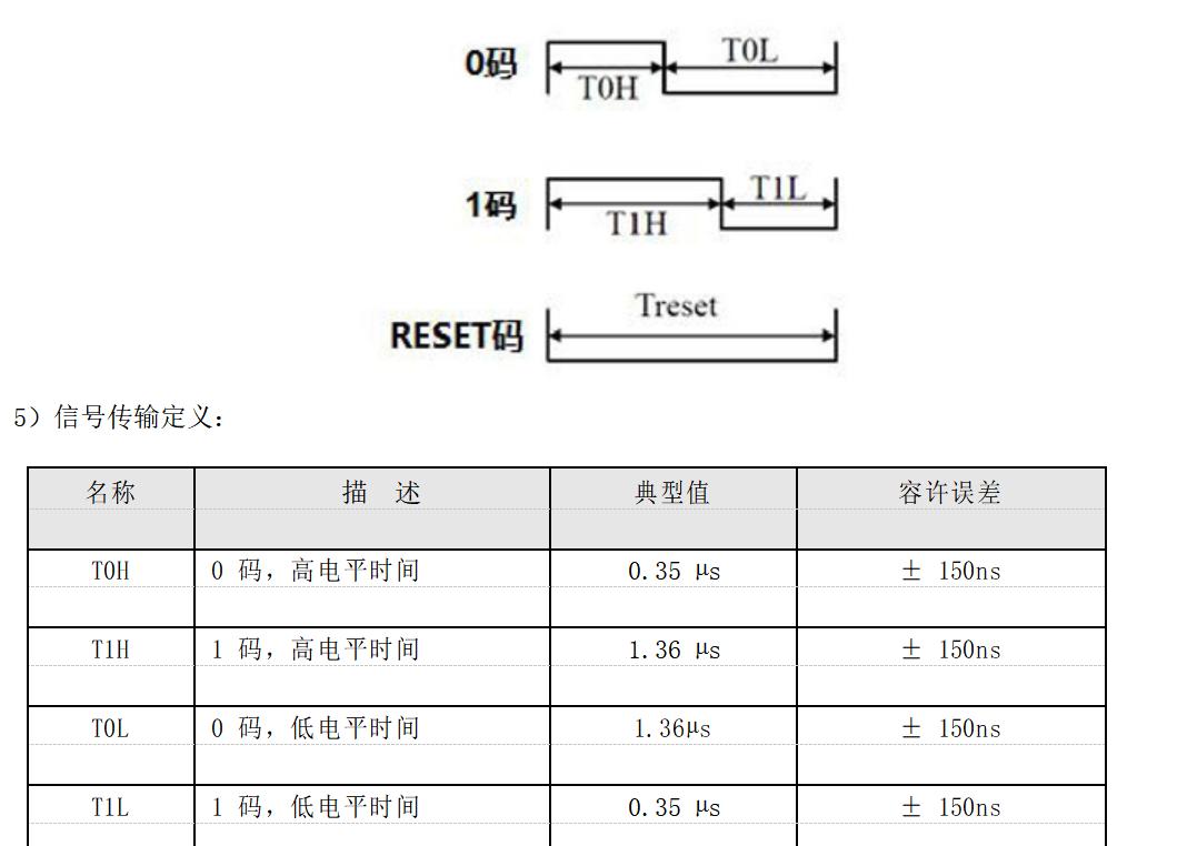

在ESP32上实现纳秒级(ns)延时控制,由于FreeRTOS任务切换的特性,我们不能像在STM32上那样使用NOP()语句来实现。但是,我们可以使用其他方法来实现这一目标。以下是一些建议:
1. 使用硬件定时器:ESP32具有硬件定时器,可以用于实现高精度的延时。您可以配置一个硬件定时器,设置其计数器和中断,然后在中断服务程序中实现纳秒级的延时。
2. 使用ESP32的RMT(Remote Control)模块:RMT模块可以用于生成精确的时间间隔。您可以配置RMT模块,设置其通道和参数,然后使用它来实现纳秒级的延时。
3. 使用软件定时器:虽然软件定时器的精度不如硬件定时器,但在某些情况下,它仍然可以满足您的需求。您可以创建一个软件定时器,设置其超时时间,然后在定时器回调函数中实现纳秒级的延时。
4. 使用操作系统提供的延时函数:FreeRTOS提供了一些延时函数,如vTaskDelay()和vTaskDelayUntil()。虽然这些函数的精度可能无法达到纳秒级别,但它们可以在某些情况下提供足够的延时。
5. 优化代码:在某些情况下,您可以通过优化代码来减少延时。例如,避免在循环中使用复杂的计算,使用内联函数等。
请注意,实现纳秒级延时可能会受到硬件和软件的限制。在实际应用中,您可能需要根据您的具体需求和系统性能来选择合适的方法。
