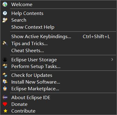

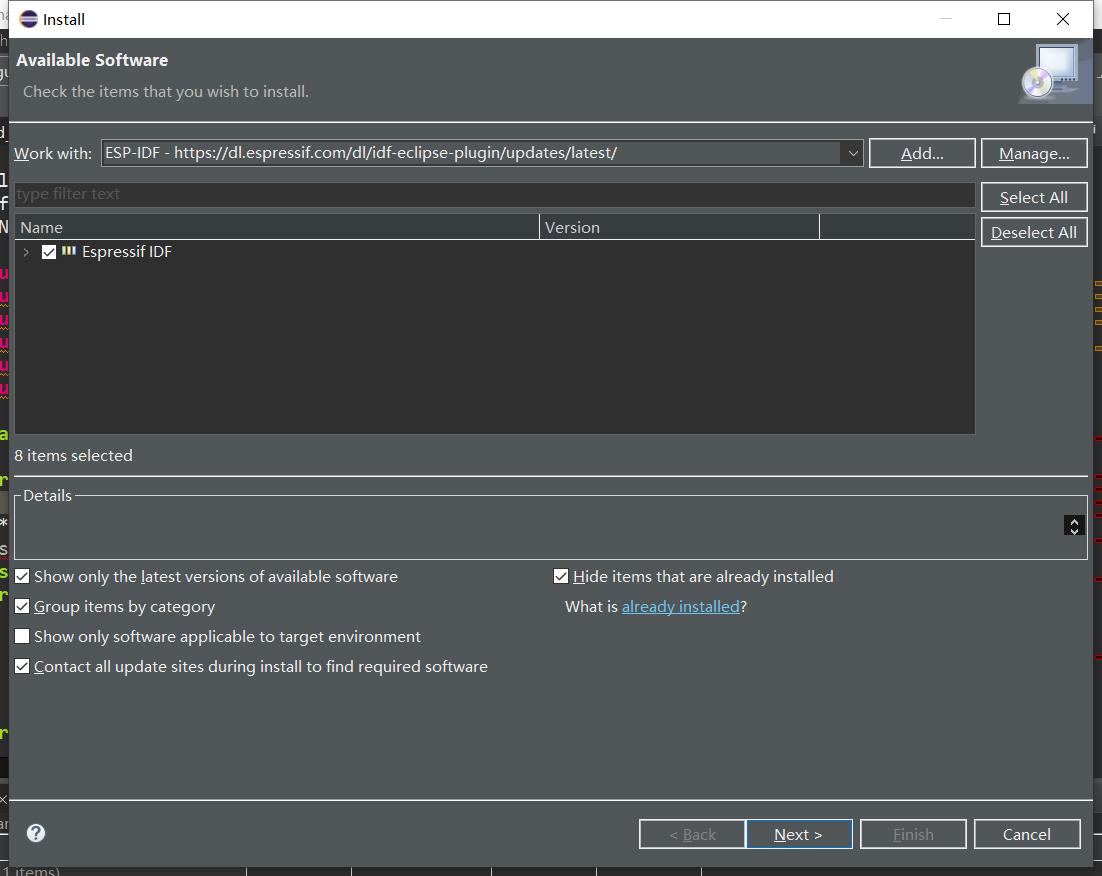

eclipse安装插件后,help菜单里没有显示ESP-IDF Tools Manager怎么解决?
开启该帖子的消息推送
Eclipse
ESP-IDF
回帖
(1)
张依弛
2024-6-20 16:58:01
原因是插件不支持最新版的eclipse
解决办法是删除最新版,安装2020-12版
安装完插件后再upgrade到最新版
原因是插件不支持最新版的eclipse
安装完插件后再upgrade到最新版
