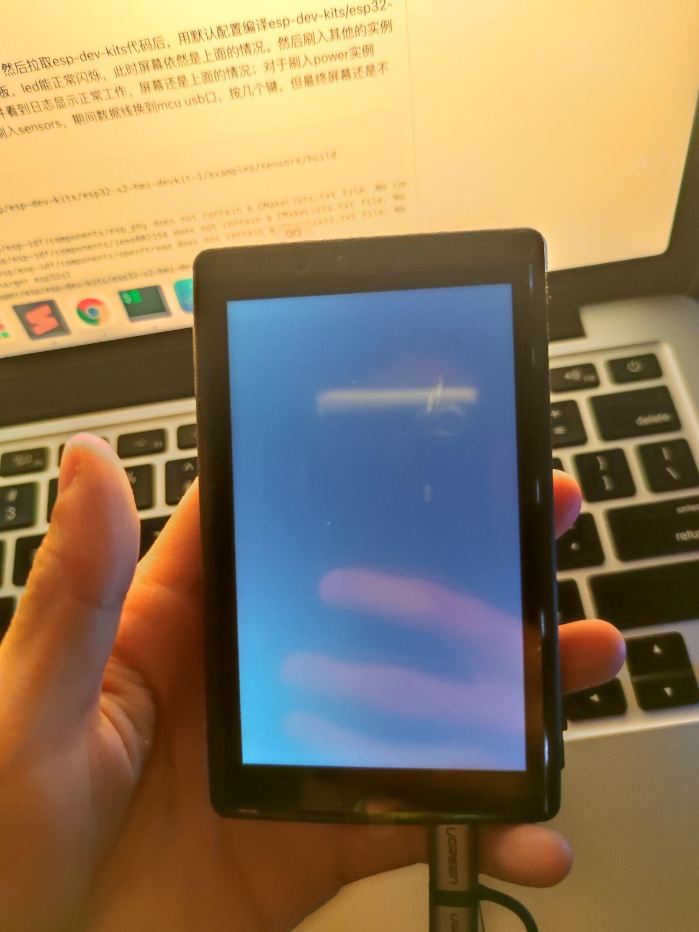

然后用连接苹果电脑连接开发板的USB UART接口(没有连接任何附赠的线,因为没看到官方文档说要连接),此时不显示内容,黑屏,只有微弱背光亮,如下图:
按100键没有什么反应,触摸也没有任何反应,按rst键屏幕背光会闪一下,还是继续黑屏,所以
问题1:套件买回来后是不是就是黑屏,还是能显示内容?
然后我们觉得可能是官方套件没有初始化程序,就配置idf环境,然后拉取esp-dev-kits代码后,用默认配置编译esp-dev-kits/esp32-s2-hmi-devkit-1/examples/get-started/led_blink并刷入开发板,led能正常闪烁,此时屏幕依然是上面的情况。然后刷入其他的实例代码,包括sensors,smart-panel,power,都能正常刷入并看到日志显示正常工作,屏幕还是上面的情况;对于刷入power实例后,屏幕能触摸改变led颜色,但还是无任何显示;例如:刷入sensors,期间数据线换到mcu usb口,按几个键,但最终屏幕还是不显示,完整日志如下:

1. 检查硬件连接:首先,请确保您的开发板与电脑之间的连接正确。您提到没有连接任何附赠的线,但请确保USB UART接口连接正常。
2. 检查电源:请检查开发板是否有足够的电源供应。如果电源不足,可能导致屏幕无法正常显示。
3. 检查屏幕连接:请检查屏幕与开发板之间的连接是否牢固。如果连接松动,可能导致屏幕无法正常显示。
4. 检查开发环境:您提到使用的是macOS 11.5.2和idf v4.3.1。请确保您的开发环境已正确设置,包括安装所需的软件和驱动程序。
5. 检查代码:请确保您编写的代码是正确的,并且已针对ESP32-S2-HMI-DevKit-1进行了优化。如果代码存在问题,可能导致屏幕无法正常显示。
6. 检查快递损坏:您提到收到的开发板外包装已经损坏。虽然您没有提到开发板本身是否受损,但请仔细检查开发板是否有任何损坏,如屏幕破裂或元件脱落。
7. 尝试重置开发板:您可以尝试对开发板进行硬重置,看看是否能解决问题。通常,这可以通过按住开发板上的RESET按钮几秒钟来实现。
