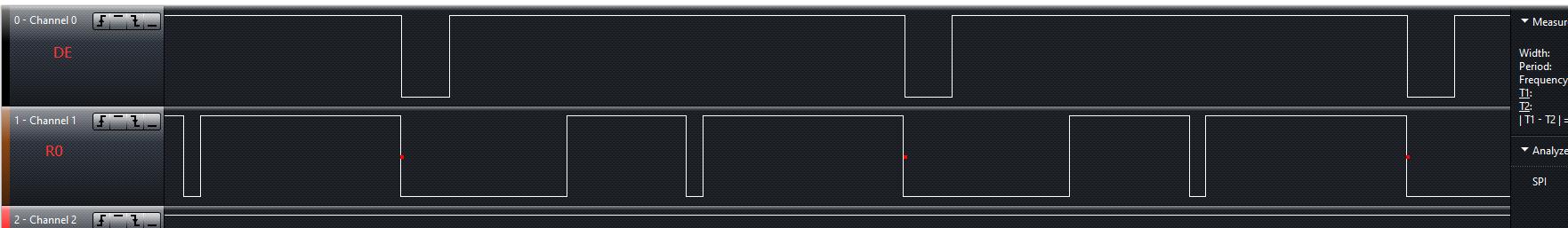

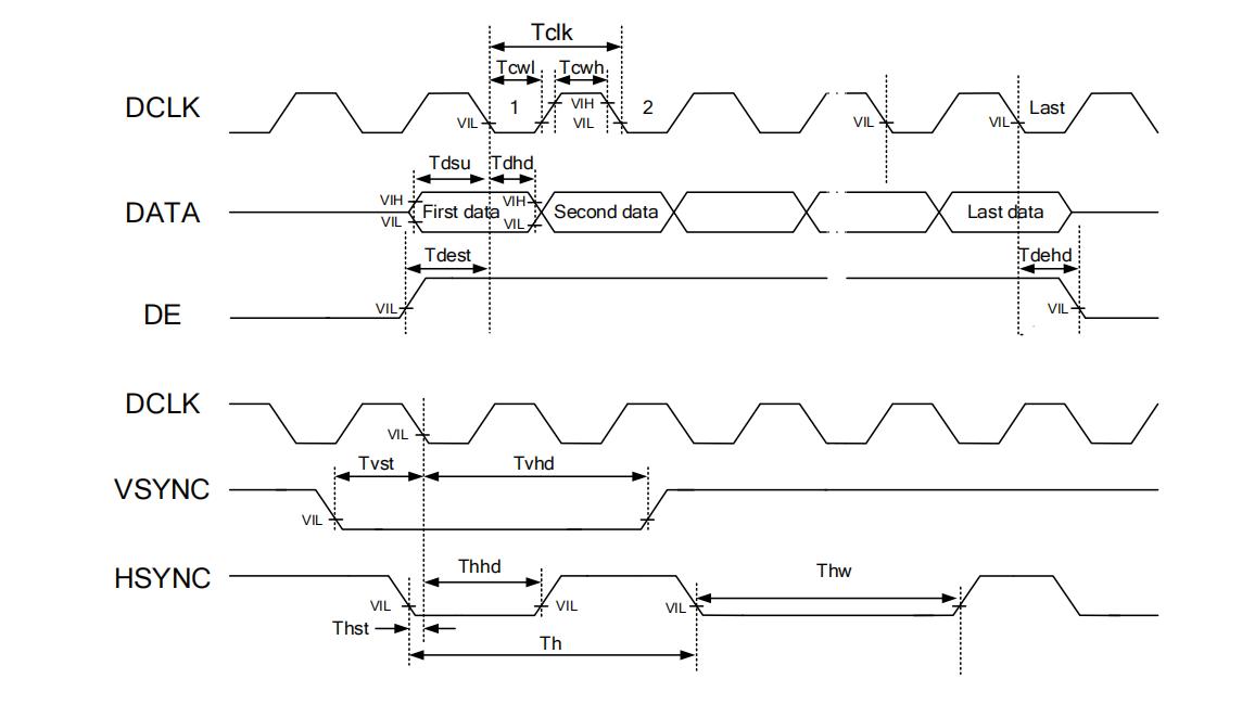

使用RGB接口时发现一直无法点亮屏幕怎么解决?
如图,在使用RGB接口时发现一直无法点亮屏幕,使用逻辑分析仪后发现DE的下降沿始终处于数据线为0的时候,需要调整DE的下降沿位置或者数据发送的时间,但是找不到相对应的接口,完整代码如下:

LL-LING宁
2024-6-19 16:37:16
根据给出的代码片段,我们可以按照以下步骤进行排查和解决问题:
1. 检查硬件连接:确保RGB接口的硬件连接正确,包括数据线、时钟线、DE线等。
2. 检查初始化代码:确保LCD面板的初始化代码正确,包括分辨率、颜色深度等参数。
3. 调整DE线:根据逻辑分析仪的结果显示,DE的下降沿位置不正确。我们需要在代码中找到控制DE线的部分,然后调整DE的下降沿位置。这可能涉及到修改时序控制代码。
4. 调整数据发送时间:如果调整DE线的位置后问题仍未解决,我们可以尝试调整数据发送的时间。这可能涉及到修改数据发送的起始点或者数据发送的延迟。
