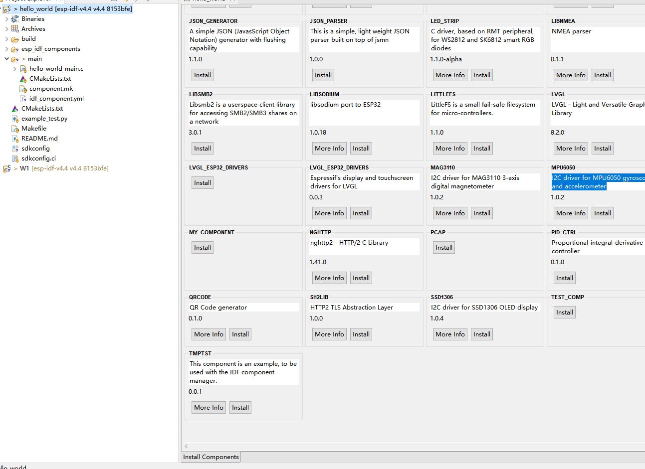

Espressif-IDE的给工程安装组件功能主要用于在项目中添加所需的库和依赖。这些组件可以是硬件驱动、通信协议、文件系统等,它们可以帮助开发者快速实现特定的功能,而无需从头开始编写代码。以下是使用这个功能的步骤和原因:
1. **理解组件的作用**:首先,了解你想要添加的组件的功能和用途。这有助于确保你选择正确的组件来满足项目需求。
2. **查找合适的组件**:在Espressif-IDE中,你可以浏览可用的组件库,找到适合你项目的组件。这可以节省你寻找和测试不同组件的时间。

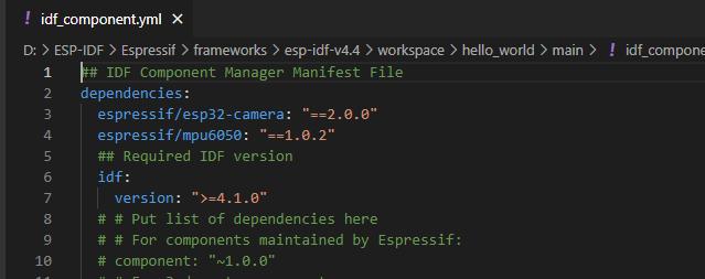

3. **安装组件**:点击安装组件后,Espressif-IDE会在项目的`idf_component.yml`文件中添加组件的引用。这一步是告诉编译器在编译过程中包含这个组件。
4. **配置组件**:有些组件可能需要额外的配置,例如设置特定的宏定义、配置文件等。根据组件的文档,进行相应的配置。
5. **使用组件**:在代码中包含组件提供的头文件,并使用组件提供的API实现功能。例如,如果你想使用一个WiFi组件,你需要包含它的头文件,并调用相关的API来连接WiFi。
6. **编译项目**:在Espressif-IDE中编译项目,确保所有组件都被正确地编译和链接。如果编译过程中出现问题,检查组件的依赖关系和配置是否正确。
7. **测试功能**:在硬件上运行编译后的程序,测试添加的组件是否正常工作。如果功能不符合预期,检查代码和组件配置是否有误。
8. **调试和优化**:根据测试结果,对代码和组件进行调试和优化,以实现更好的性能和稳定性。
通过以上步骤,你可以充分利用Espressif-IDE的给工程安装组件功能,快速实现项目所需的功能。
