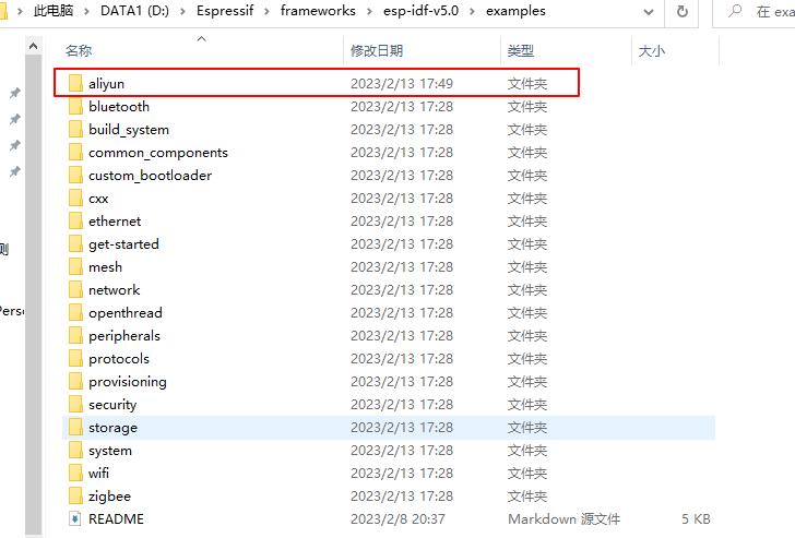

1. 开发环境
- 模组或开发板:esp32s2
- 开发环境:Espressif-IDE 版本:2.8.1
## 2. 问题描述

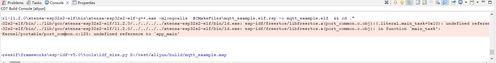

我从github上下载的esp-aliyun-master,然后将里面的examples复制到了官方SDK里的examples,导入工程后出现编译错误如下,附截图
d:/espressif/tools/xtensa-esp32s2-elf/esp-2022r1-11.2.0/xtensa-esp32s2-elf/bin/../lib/gcc/xtensa-esp32s2-elf/11.2.0/../../../../xtensa-esp32s2-elf/bin/ld.exe: esp-idf/freertos/libfreertos.a(port_common.c.obj):(.literal.main_task+0x10): undefined reference to `app_main'
d:/espressif/tools/xtensa-esp32s2-elf/esp-2022r1-11.2.0/xtensa-esp32s2-elf/bin/../lib/gcc/xtensa-esp32s2-elf/11.2.0/../../../../xtensa-esp32s2-elf/bin/ld.exe: esp-idf/freertos/libfreertos.a(port_common.c.obj): in function `main_task':
D:/Espressif/frameworks/esp-idf-v5.0/components/freertos/FreeRTOS-Kernel/portable/port_common.c:128: undefined reference to `app_main'
请问下这个问题应该如何解决呢?非常感谢!

根据您提供的信息,您在使用Espressif-IDE 2.8.1版本和ESP32-S2开发板时,遇到了编译错误。错误信息提示为:`undefined reference to 'app_main'`。以下是一些建议来解决这个问题:
1. 确保您的`app_main`函数已经在您的源代码中定义。通常,这个函数应该在`main.c`文件中定义,如下所示:
```c
#include "freertos/FreeRTOS.h"
#include "freertos/task.h"
void app_main()
    // 您的代码
2. 检查您的`CMakeLists.txt`或`Makefile`文件,确保已经正确地包含了所有需要的源文件。例如,在`CMakeLists.txt`文件中,您可能需要添加以下内容:
```c
set(SOURCES "main.c" "path/to/your/other/source/files.c")
idf_component_register(SRCS "${SOURCES}")
3. 确保您的`sdkconfig`文件已经正确配置。有时候,错误的配置可能导致编译错误。您可以尝试恢复默认配置,然后重新配置您的项目。
4. 清理项目并重新编译。在Espressif-IDE中,您可以通过点击“Clean Project”按钮来清理项目,然后点击“Build Project”按钮重新编译。
