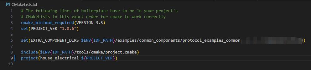

问题:目前生成的bin文件后面带不上版本号,不知道为啥?如下图所示。有人知道怎么加上.bin文件的版本号吗?

你好,在现有 IDF 版本上修复这个问题,请在 IDF 的 tools/cmake/build.cmake 文件中,
将第 648 行附近的 get_filename_component(elf_name ${elf} NAME_WE) 更改为 get_filename_component(elf_name ${elf} NAME_WLE)
