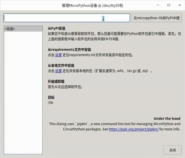

问题1:如何安装MicroPython库?
要在ESP32上安装MicroPython库,您可以按照以下步骤操作:
1. 首先,确保您的ESP32已经安装了MicroPython固件。如果没有,请先安装MicroPython固件。
2. 使用串口工具(如PuTTY、Tera Term等)连接到ESP32。
3. 连接成功后,输入以下命令来启动MicroPython的REPL(Read-Eval-Print Loop)环境:
import sys
sys.path
4. 这将显示MicroPython的库路径。通常,它是一个名为“lib”的文件夹。
5. 将您要安装的库(例如noise库)复制到ESP32的lib文件夹中。您可以使用FTP客户端(如ESP32 FTP Flasher)或通过串口工具上传文件。
6. 上传文件后,重新启动ESP32。
7. 再次连接到ESP32并测试新安装的库是否正常工作。

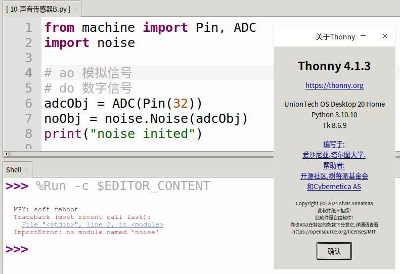

问题2:有Python的noise库,装还是不装?
由于您正在使用MicroPython环境,而不是标准的Python环境,因此不建议安装Python的noise库。MicroPython是一个为微控制器和嵌入式系统优化的Python实现,它可能不支持所有Python库。
为了解决您的问题,您可以尝试以下方法:
1. 查找MicroPython兼容的noise库。您可以在MicroPython的官方库列表中查找,或者在GitHub上搜索MicroPython版本的noise库。
2. 如果没有找到MicroPython兼容的noise库,您可以尝试自己编写一个简单的noise类,以满足您的需求。例如:
```python
class Noise:
def __init__(self, adcObj):
self.adcObj = adcObj
def read(self):
# 根据您的需求实现读取噪声值的逻辑
pass
3. 如果您仍然需要使用Python的noise库,您可以考虑将您的项目移植到支持Python的环境,例如Raspberry Pi或其他支持Python的微控制器。
总之,为了解决您的问题,您需要找到MicroPython兼容的noise库,或者自己编写一个简单的noise类。同时,请注意不要安装Python版本的noise库,因为它可能不适用于MicroPython环境。
