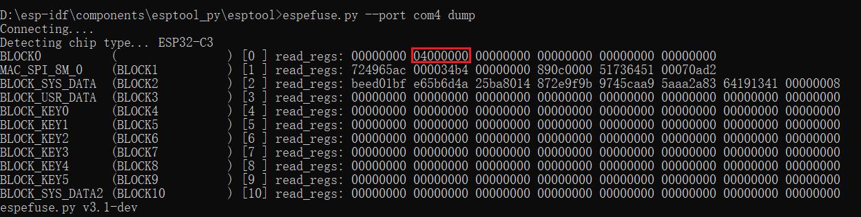

通过espefuse.py --port com4 burn_efuse VDD_SPI_AS_GPIO 1对ESP32C3的eFuse中BLOCK0的VDD_SPI_AS_GPIO写入1,从而将VDD_SPI引脚作为普通I/O来使用,写入前eFuse中的所有BLOCK内容如图:

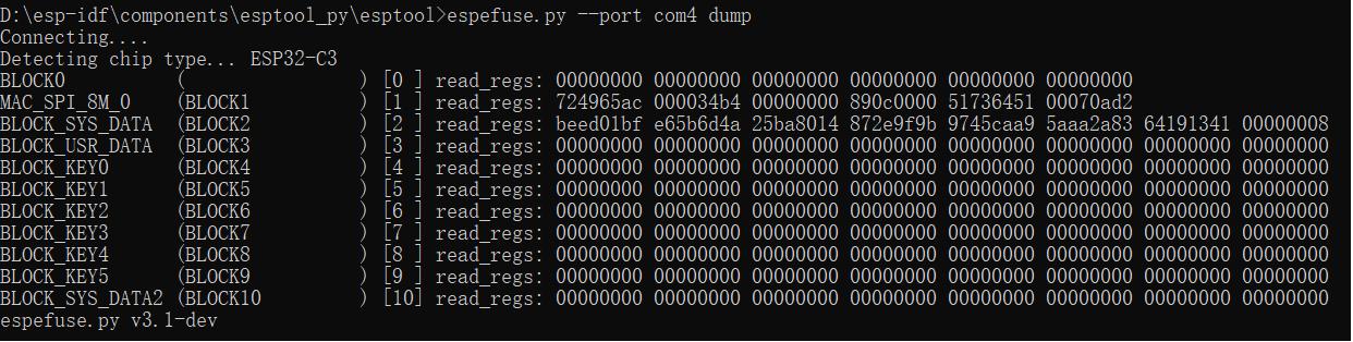

写入成功后再次检测如图:

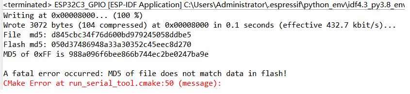

但是此后该芯片再也不能下载程序,具体错误如图:                                                                                                                                                下载出错.png (15.19 KiB) Viewed 7084 times
请问有哪位遇到过类似问题,具体是哪里设置出错。
