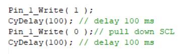

CY8C4025LQI在程序中调用函数,通过示波器观察SCL引脚波形,无法将pin0.4(SCL)下拉是什么原因导致?

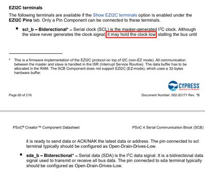

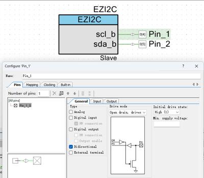

正在使用芯片:CY8C4025LQI,主要使用Capsense和EZI2C功能,其中引脚P0.4(SCL)和P0.5(SDA)用于I2C通信,并且P0.4需要加入SCL总线下拉功能来唤醒别的模块。
根据SCB数据手册指示,在EZI2C模块设置中勾选 terminial选项,并设置为Open-Drain-Drives-Low
在程序中调用以下函数,通过示波器观察SCL引脚波形,无法将pin0.4(SCL)下拉,请问是什么原因导致?

I2C 可控制 GPIO 引脚 Port0。  您需要禁用 I2C 并重新配置 GPIO 以实现软件控制。
以下内容适用于 I2C 主设备,端口 0.4 更改为 GPIO 输出。  重新配置后,代码会切换 GPIO P0.4 的高/低电平。  您需要更改 EZI2C 的名称。
I2CM_Stop();
*(uint32*)CYREG_PRT0_DR = *(uint32*)CYREG_PRT0_PS; //读取端口状态并写入端口数据寄存器
uint32 regVal=CY_GET_REG32(CYREG_HSIOM_PORT_SEL0);/* 读取端口 0 的 HSIOM 寄存器 */
CY_SET_REG32(CYREG_HSIOM_PORT_SEL0,(regVal 0xFFF0FFFF)); /* 设置 P0.4 设置为 GPIO 开关控制 */
I2CM_scl_SetDriveMode(CY_SYS_PINS_DM_STRONG);
for(;;)
I2CM_scl_Write(0u);
CyDelay(1000);
I2CM_scl_Write(1u);
CyDelay(1000);
