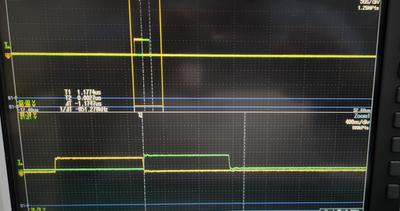

使用atom生成pwm时发现尽管我同时启动了多路pwm,但从时序上看pwm的无法保证时间一致性,为什么?
您好,我在使用atom生成pwm时发现尽管我同时启动了多路pwm,但从时序上看pwm的无法保证时间一致性,由于我有捕捉pwm某一时刻输出对应相电压的精确采样的要求,这导致了我采样时间的偏差。如下图,基于我同时初始化,理论上应该波形保持近乎重叠才对:

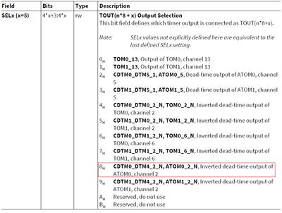

通过手册发现,三相电机的C相的上下半桥HC,LC均为atom_out_N,A,B相的则为不带N,参照下图:。
此外,我尝试调换了初始化的顺序,比如ha,hb,hc,la,lb,lc -> ha,hb,la,lb,hc,lc, 前者现象为ha,hb时间一致,从hc后不一致。后者现象为ha,hb,la,lb时间一致,hc,lc时间一致。
所以我有以下几个问题:
1.所有的atom的信号输出都是经由dtm模块吗?
2.是否意味着我的硬件设计有问题,n和不带n应该考虑搭配成单个半桥的高低边?
3.为何调换初始化的顺序会影响时间的一致性现象不同?
