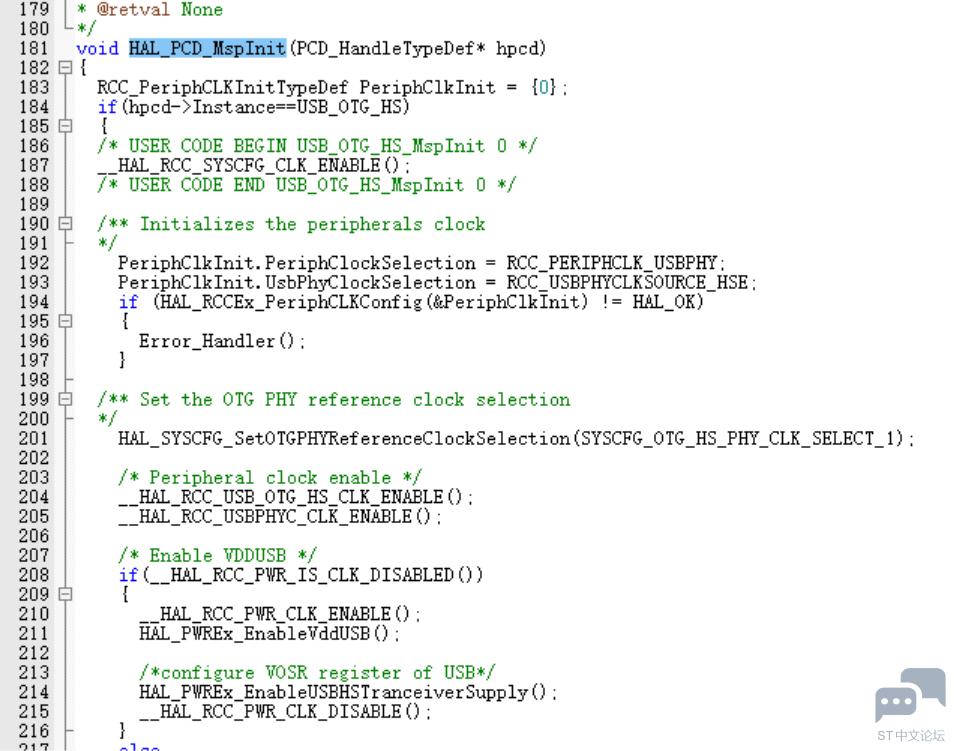

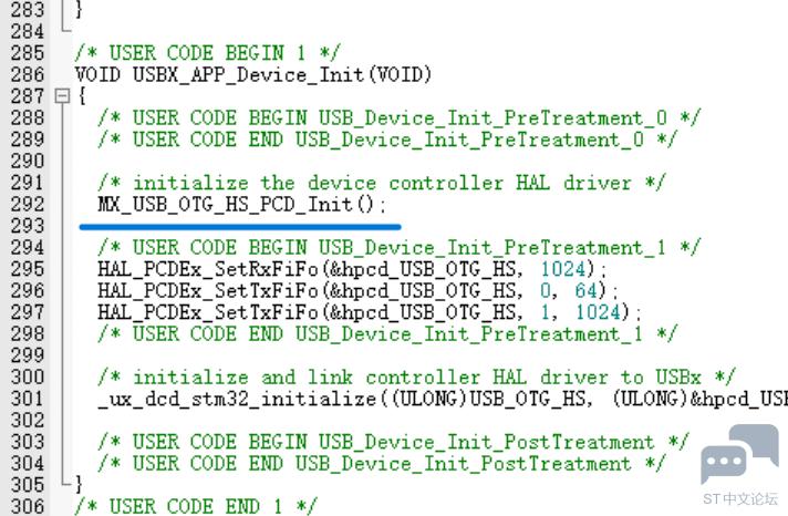

利用cube MX进行配置,下载程序之后电脑总是显示无法识别的USB设备,然后利用Keil进行调试,发现在MX_USB_OTG_HS_PCD_Init()初始化内就会弹出上述提示,单步调试后,程序再HAL_PCD_Init中的HAL_PCD_MspInit就会弹出上述提示,如下图所示。
keil代码如下:

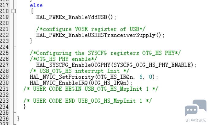

HAL_PCD_MspInit(hpcd)代码如下:
程序运行到HAL_PWREx_EnableUSBHSTranceiverSupply()时,会弹出无法识别窗口。

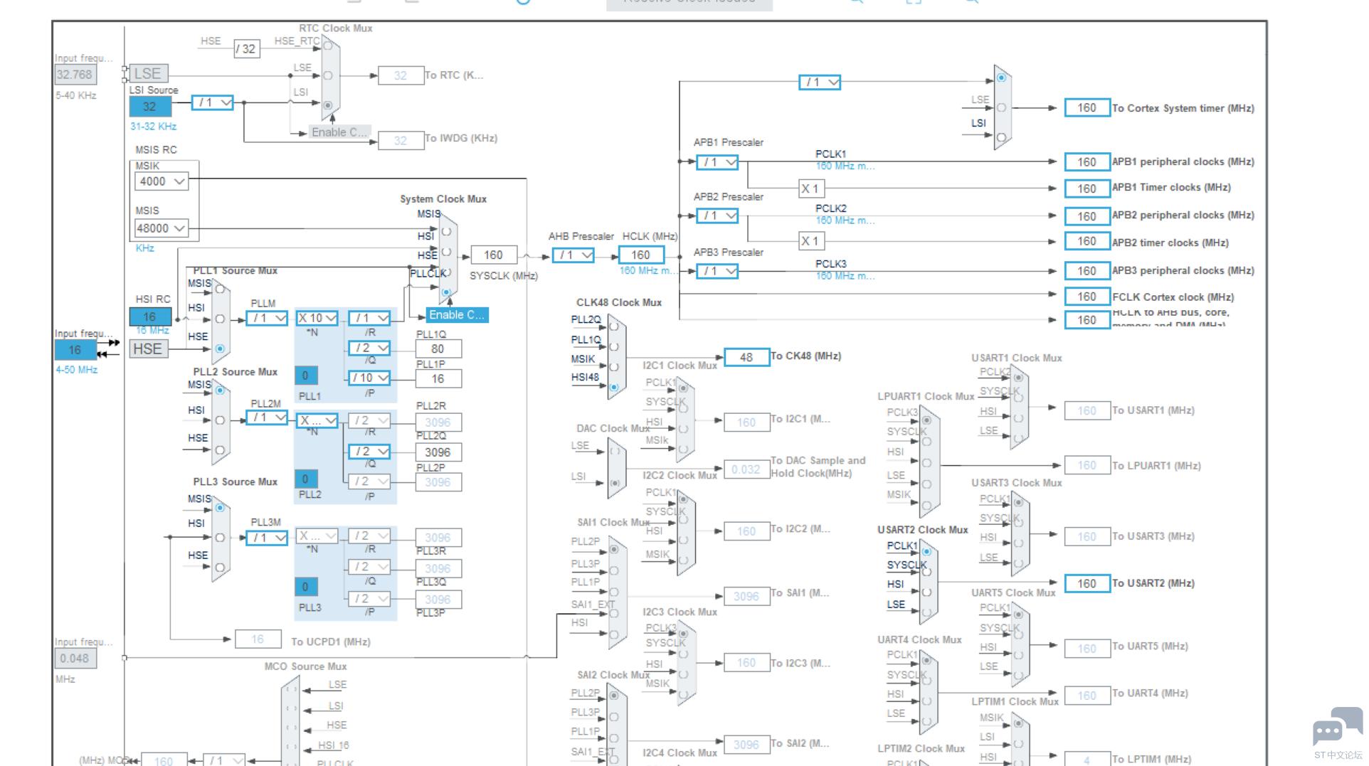

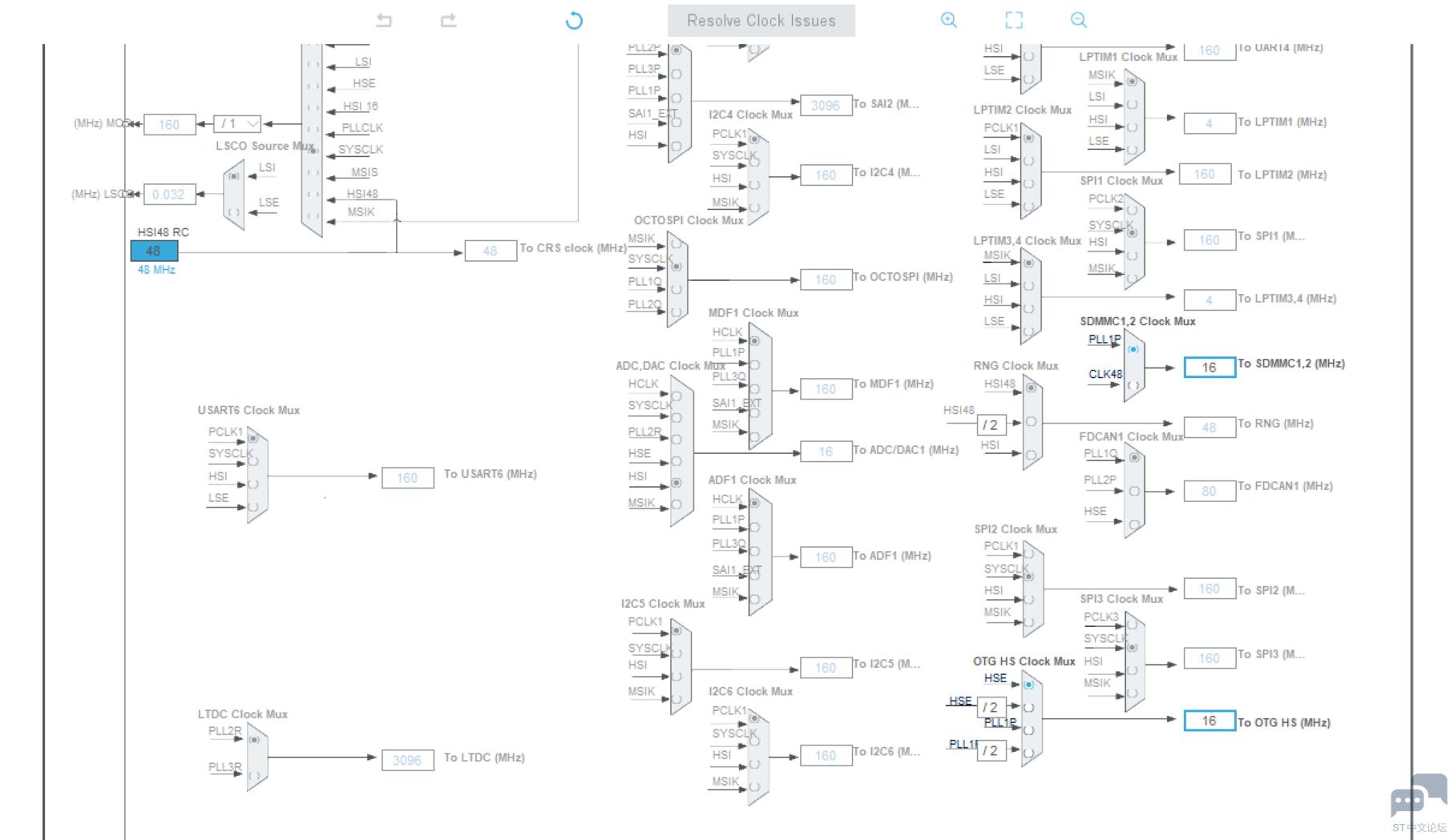

cube的时钟配置如下:

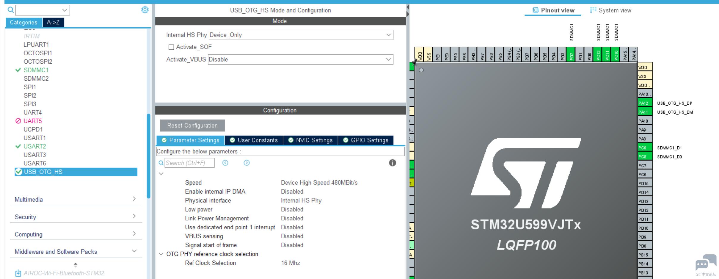

采用USB_OTG_HS,其配置如下:
其中,USB OTG HS global interrupt配置为6
