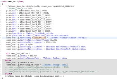

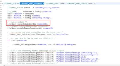

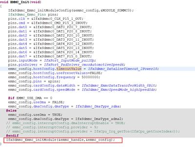

EMMC(嵌入式多媒体卡)是一种用于嵌入式系统的存储设备。在初始化EMMC时,总线错误可能是由多种原因引起的。以下是一些可能的原因和解决方案:
1. 电源问题:确保EMMC模块已正确连接到电源,并提供稳定的电源。检查电源线路是否有短路或断路。
2. 时钟问题:EMMC初始化需要稳定的时钟信号。检查时钟线路是否连接正确,时钟频率是否符合EMMC规格。
3. 总线冲突:确保EMMC与其他设备共享的总线没有冲突。检查总线地址、数据线和控制线是否连接正确。
4. 寄存器配置错误:检查EMMC寄存器配置是否正确。确保已正确设置时序、电源管理、接口模式等参数。
5. 驱动程序问题:检查EMMC驱动程序是否正确安装并配置。如果可能,请尝试更新驱动程序或使用其他驱动程序。
6. 硬件故障:如果以上步骤都无法解决问题,可能是EMMC模块本身存在硬件故障。尝试更换EMMC模块。
7. 库函数问题:检查库函数是否正确实现了EMMC初始化过程。如果可能,请尝试使用其他库函数或自己编写初始化代码。
为了更准确地诊断问题,您可以使用逻辑分析仪或示波器检查EMMC模块的信号。这将帮助您确定问题是否出在硬件连接、时钟信号、总线冲突等方面。
