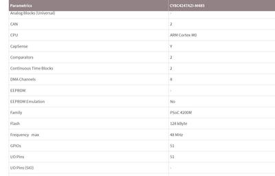

我使用的是 Psoc4 Creator4.4 在 ide 和 CY8C4247AZI-M485(CY8CKIT-044 PSOC 4 M 系列)开发套件中,我使用了 EEPROM 示例代码,而根据 CY8C4247AZI-M485 数据表,mcu 中没有 EEPROM。
能否告诉我 EEPROM 在哪里,我的代码在哪个位置写入和读取等。

PSoC4 MCU 不使用 EEPROM,而是使用 FLASH 存储器。 FLASH 和 EEPROM 在实际操作中类似,但 FLASH 需要块读/写,而 EEPROM 需要字节读/写。
