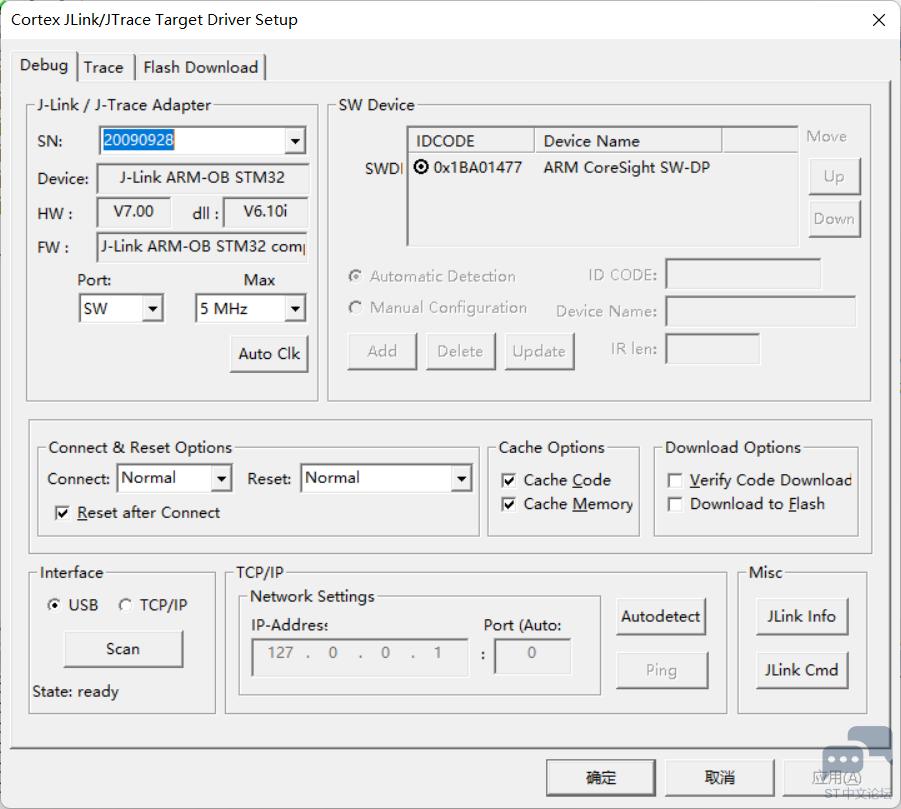

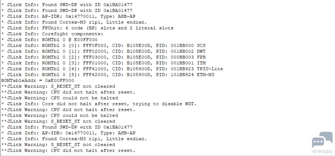

根据您的描述,STM32F103板子可以被识别,但无法下载程序。这可能是由多种原因导致的。以下是一些建议和解决方案,帮助您排查问题:
1. 检查硬件连接:确保您的STM32F103开发板与计算机之间的连接是正确的。检查USB线是否损坏或松动,并确保开发板的电源已正确连接。
2. 检查驱动程序:确保您的计算机已安装了正确的驱动程序。如果没有,请从STM32官方网站或其他可靠来源下载并安装相应的驱动程序。
3. 检查串口设置:在下载程序时,需要确保您的开发环境(如Keil、IAR或其他IDE)中的串口设置与STM32F103开发板的串口设置相匹配。这包括波特率、数据位、停止位和奇偶校验位。
4. 检查开发环境配置:确保您的开发环境已正确配置,以支持STM32F103系列。这可能包括选择正确的目标设备、编译器设置和调试器设置。
5. 检查固件版本:STM32F103开发板可能需要更新固件。请查阅开发板制造商的文档,了解如何更新固件。
6. 检查程序代码:确保您的程序代码没有错误,并且已正确编译。如果可能,请尝试下载一个简单的示例程序,以排除代码问题。
7. 检查烧录器:如果您使用的是外部烧录器,请确保它已正确连接并配置。此外,检查烧录器的固件是否为最新版本。
8. 检查电源:确保STM32F103开发板的电源稳定且在规定的电压范围内。不稳定的电源可能会影响程序的下载和执行。
9. 重置开发板:尝试对STM32F103开发板进行硬件重置。这通常涉及按下开发板上的复位按钮或断开电源并重新连接。
10. 寻求帮助:如果以上建议都无法解决问题,建议您联系开发板制造商或相关社区寻求帮助。他们可能会提供更具体的解决方案或技术支持。
通过以上步骤,您应该能够找到导致STM32F103无法下载程序的原因,并采取相应的措施解决问题。请耐心排查,并确保在尝试解决问题时遵循正确的步骤和安全措施。
