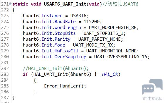

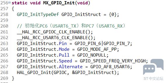

根据您的描述,问题可能出现在以下几个方面:
1. 代码问题:请确保您的USART6配置正确,波特率、数据位、停止位和奇偶校验位等设置与串口助手一致。同时,检查您的发送和接收函数是否正确实现。
2. 硬件驱动问题:确保您的计算机已安装了适用于STM32F746G-DISCO开发板的驱动程序。通常,ST-LINK/V2驱动程序是通用的,可以在ST官网下载。
3. 串口助手设置问题:请确保您的串口助手设置与您的USART6配置一致,包括波特率、数据位、停止位和奇偶校验位等。
4. USB-HS供电问题:您提到使用USB-HS供电,但USART6通常使用PA9和PA10作为TX和RX引脚。请确保您的开发板连接正确,PA9和PA10引脚没有被其他功能占用。
5. 检查开发板固件:确保您的开发板固件是最新的,以便支持所有功能。
6. 检查ST-LINK连接:确保ST-LINK与开发板之间的连接稳定,没有松动或接触不良。
7. 检查串口助手:尝试使用其他串口助手软件,如PuTTY、Tera Term等,以排除串口助手软件问题。
