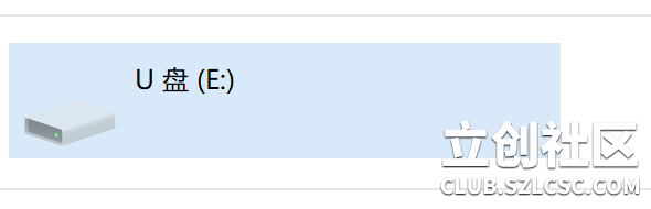

在立创EDA做5块板子,GL823K读卡功能,2块可用,3块不可用。不知道是设计原因,或者 焊接原因,还是元器件原因。
请各位帮忙排查一下。
原理图如下。USB通过GLK823 ------TS3A27518EPWR(多路复用)------SD_NAND_ FLASH
多路复用与电源选择部分是为了 不插入USB的情况下 mcu对 SD_NAND 进行操作的。
情况如下
1:5块 只有2块可以用。剩下3块,插上之后 提示 一个GLK823提供的 虚的 盘符  。
2:5块板子,usb电流检测 基本一致都保持在 35-41ma 区间变动。
3:读卡不可用的板子 GL823K 的pmos引脚都无电压,通过外部短接3v电压 也识别不了SD。
4:不能识别SD的3块的其中一块,多次插拔 偶尔可以识别。
大神们 帮忙看看 问题出在哪?
