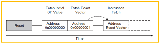

STM32F4基于Cortex-M4。对于基于Cortex-M3/M4的芯片,复位后总是从0x00000000地址处,取主堆栈指针(MSP)的值,从0x00000004处,取出PC的初始值(这个值是复位向量),然后从这个值对应的地址处取指。

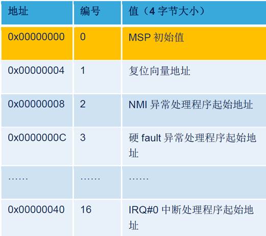

这两个值,就是中断向量表里的第一个和第二个表项的值。

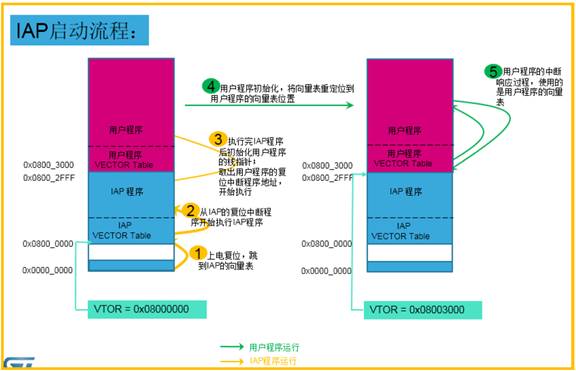

在Cortex-M3/M4里,复位后默认中断向量表在0地址开始的位置。之后,可以通过修改VTOR寄存器的值,重定位中断向量表。在IAP的应用中,我们会遇到这种情况,如下图:
上电复位,先执行IAP程序。此时用到的是位于0地址处的IAP程序的向量表(虽然图中说此时VTOR的值等于0x08000000,实际上,因为ST提供了存储器地址重映射的功能,通过boot引脚的配置,已经将0x08000000处的存储空间重映射到了地址0处,所以0x08000000和地址0x00000000处开始的存储空间是同一块物理空间,其内容当然也是一样的。所以不用修改VTOR的值,VTOR=0也是一样的)。言归正传,上电后,先从IAP复位中断程序开始执行IAP程序,执行完IAP程序后,需要跳转到用户程序,这时就需要将向量表重定位到用户程序的向量表位置(修改VTOR寄存器的值到用户向量表的起始地址)。

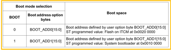

对于STM32F7来说,它是由BOOT_ADD0[15:0]和BOOT_ADD1[15:0]这两个opTIonbytes决定的。
Boot脚=0时,由BOOT_ADD0[15:0]的值决定,ST默认值为0x00200000。这是ITCM-FLASH的起始地址(通过ART加速器,访问FLASH);
Boot脚=1时,由BOOT_ADD1[15:0]的值决定,ST默认值为0x00100000。这是systemBootloader的起始地址。
*如果对BOOT_ADDx写入的地址值超出了存储器映射的范围或者到了保留地址空间,系统将自动转为下面的值:
BOOT_ADD0=0x00200000;
BOOT_ADD1=0x00000000(和出厂时ST默认的值0x00100000不一样)
