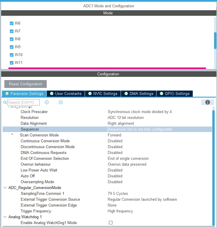

STM32G0RBT6 12个ADC通道采样返回全是0的原因?
请教大侠:
小弟现在使用G070的12位ADC进行12个通道采集
现在方案是
每次进行通道配置,启动采集一个通道,然后循环12个通道
下面是CUBE中的配置

实际采集时,除了通道0有数据,其他通道返回全是0,请教下这是哪里配置问题吗?
我需要对通道0到通道11进行采集,求教!!!

王婷
2024-4-7 17:18:30
首先,您可以确认以下事项是否已正确配置:
1. 确保您的引脚正确连接到ADC输入通道。检查引脚映射,并确保它们与您的硬件连接匹配。
2. 检查ADC通道的配置。您需要为每个通道配置正确的采样时间和转换模式。可以通过修改 `hadc1.Init.NbrOfConversion` 和 `hadc1.Init.SamplingTime` 在 `HAL_ADC_ConfigChannel` 函数中进行配置。
另外,可检查 `ADC1` 的时钟配置是否正确。确保 `ADC_CLOCK_SYNC_PCLK_DIV4` 与您的实际系统时钟频率相匹配。
3. 如果您使用了DMA来处理采样值,请确保已正确配置DMA,并设置了正确的DMA传输大小和内存地址。
4. 检查ADC转换的触发源。确保您正确配置了ADC转换的触发源。您可以通过修改 `hadc1.Init.ExternalTrigConv` 来设置触发源。
5. 最后,确保您在每次转换完成时,适当读取ADC数据寄存器以获得采样结果。
如果问题仍然存在,请提供更多代码和详细信息,以便我们可以更好地帮助您解决问题。
