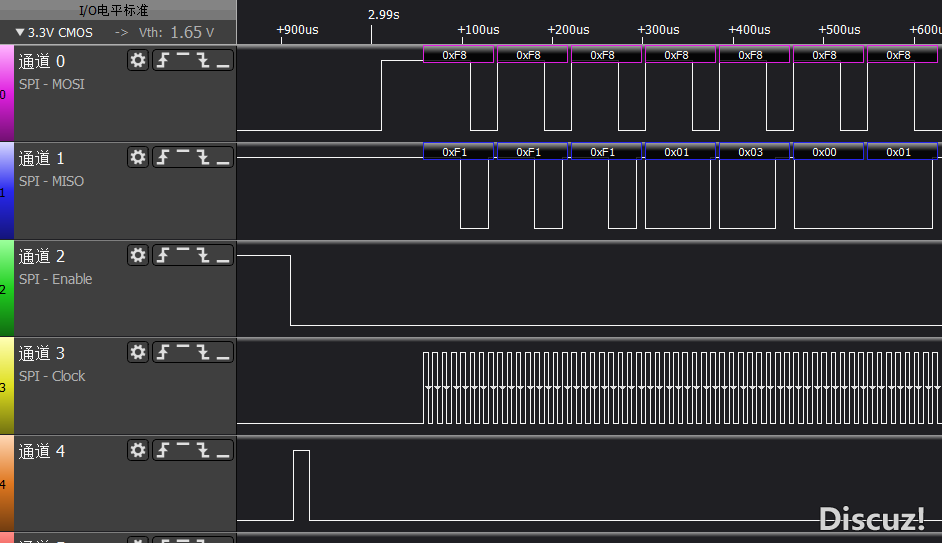

您好,我在使用STM32G0B1RE的SPI1作为从设备,数据收发采用DMA方式,通过STM32CubeIDE配置工程,SPI与DMA均配置为Byte字节传输模式。
    与主SPI的交互方式如下:
        1、SPI-Master--->发送第一条命令---->SPI-Slave
        2、SPI-Master判断SPI-Slave返回的第二、第三个字节,如果符合要求,则读取命令的应答(执行步骤3)
        3、SPI-Master<---读取第一条命令应答<----SPI-Slave
    在配置好工程后,数据能够正常收发,但步骤3返回给SPI-Master的数据的前3个字节总是上次的数据的结尾3个字节。我的实现逻辑是SPI-Slave端通过CS引脚判断数据传输开始与结束,数据传输的长度不定:

问题现象:
上图为逻辑分析仪监控的数据,通道4的高电平为上面的bsp_spi_start()函数的执行时间。通过MISO引脚可以看到前3个字节为0xF1,这3个字节实际上为上一个SPI通讯的末尾3字节,后面的"0x01 0x03"为这一次的数据的开始,通过监控txbuffer,数据是正确的。
    求教,如何解决该问题?
    思考:怀疑是不是手册中,34.5.9 数据发送与接收过程,图366 主器件全双工通讯 后面说明的如果使用DMA,由DMA处理的TX、RX帧的数量设置为3的原因?未看到相关清空数据等操作

赵媛
2024-4-7 15:48:33
楼主您好。查询方式在SPI传输数据后,需要执行一次读取数据。正常SPI通讯的过程是只要发送数据,SPI就会有数据的响应。所以前两个字节是你前面操作的写SPI的两个命令产生的。
