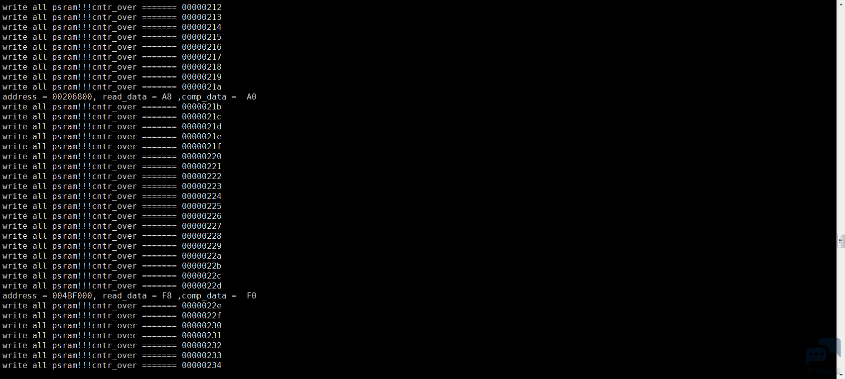

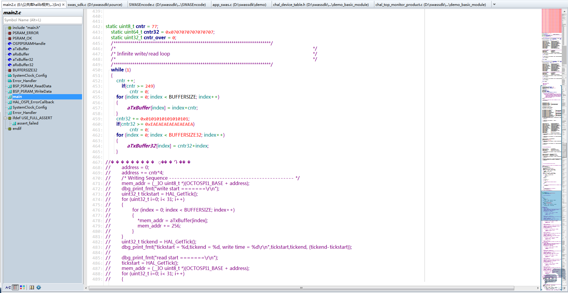

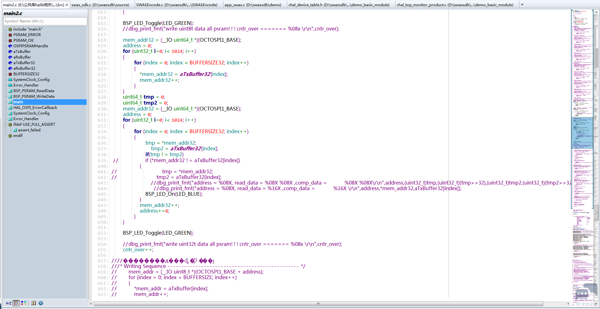

对于数据位翻转的问题,可能是由于电源噪声、布线问题或者芯片配置问题所导致。
以下是可能导致数据位翻转的一些原因和解决方法:
1. 电源噪声:检查电源供应是否稳定,并使用适当的电源滤波和继电器来降低噪声。
2. 布线问题:检查PSRAM和STM32芯片之间的布线是否正确连接,并确保信号线长度匹配,避免信号干扰。
3. 芯片配置问题:检查芯片的配置是否正确,以确保PSRAM控制器和STM32芯片之间的通信设置正确。
此外,还可以尝试以下方法来解决问题:
1. 调整PSRAM的时序参数:根据PSRAM的手册,适当调整时序参数,以确保数据正确的读取和写入。
2. 使用更低的时钟频率:降低时钟频率可以减少噪声和干扰,提高信号稳定性。
3. 使用数据校验机制:在每次读取数据后,使用校验机制对数据进行校验,以确保数据的正确性。
4. 尝试更换其他品牌或型号的PSRAM芯片:如果问题仍然存在,可以尝试更换其他厂家或型号的PSRAM芯片,以检查是否是芯片本身的问题。
如果以上方法都无法解决问题,建议咨询STM32L4P5G-DK官方技术支持或相关PSRAM芯片供应商的技术支持,获取更详细的解决方案。
