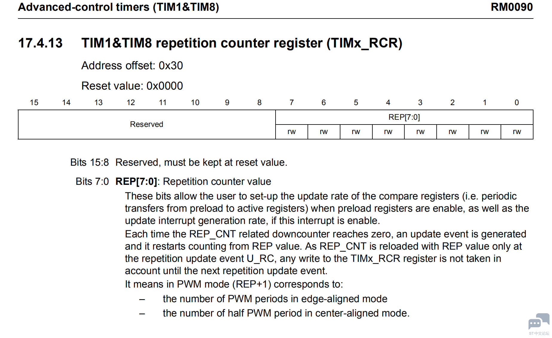

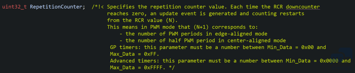

如下图所示,HAL中声明通用tiM_RCR为8位,高级定时器为16位;
但手册中没有查到通用TIM 有RCR寄存器,而且高级TIM可用位数仅为8位。

RCR寄存器即重复计数器寄存器,REP Register,你在高级定时器的框图那里一定可以看到它。别的非高级定时器是没有这个寄存器的。至于其位宽有8位的,也有16位的,比方F4的为8位,G4系列的为16位。具体以手册描述为准。
