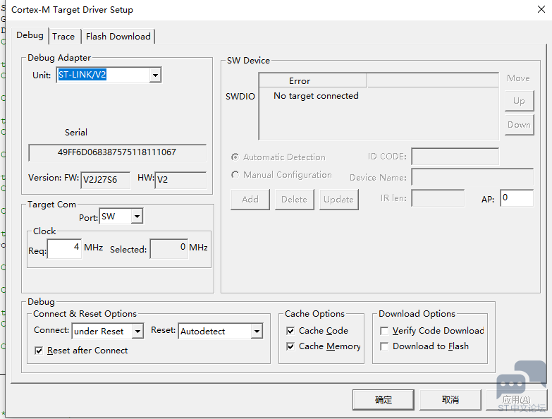

stm32g030c8t6连接不上是为什么?

读不出芯片,一般是步骤有忽略的地方。是否上电,keil中换换下载接口,keil中下载器选择是否正确,如果是自己制板,检查一下板子上下载接口硬件部分是否正确

有几种可能的原因导致无法连接到STM32G030C8T6:
1. 连接问题: 确保USB线正确连接到STM32G030C8T6开发板和计算机的USB接口,并且确保USB接口是正常工作的。
2. 驱动问题: 确保计算机上已经安装了正确的STM32G030C8T6的驱动程序。可以从ST官网下载或参考开发板的用户手册获取驱动程序。
3. 开发环境配置问题: 确保开发环境正确配置了正确的目标设备和调试器。检查项目配置文件的设置,确保正确选择了正确的芯片和调试器类型。
4. 芯片问题: 可能是芯片本身存在问题。尝试使用其他芯片进行连接测试,如果其他芯片可以连接,则可能是芯片本身的问题。
