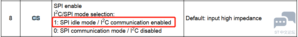

芯片手册上CS引脚接高电平是IIC通讯,接低电平是SPI通讯;接手的项目中,CS引脚是悬空的,IIC通讯能进行,我想知道悬空能IIC可靠通讯嘛?

因为CS内部并没有上拉,所以不能完全保证悬空时的I2C通讯。
