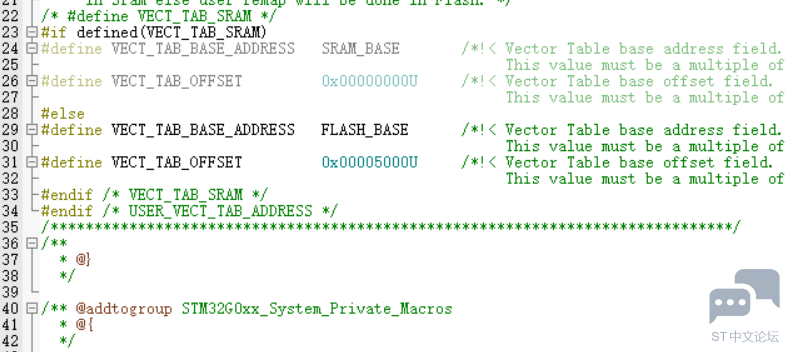

STM32G070 IAP烧录功能正常,一进入app就跑飞是怎么回事?
我的FLASH烧录是没有问题的,我不知道为什么会出现现在的这个问题,这个代码在F103上是可以正常使用的,

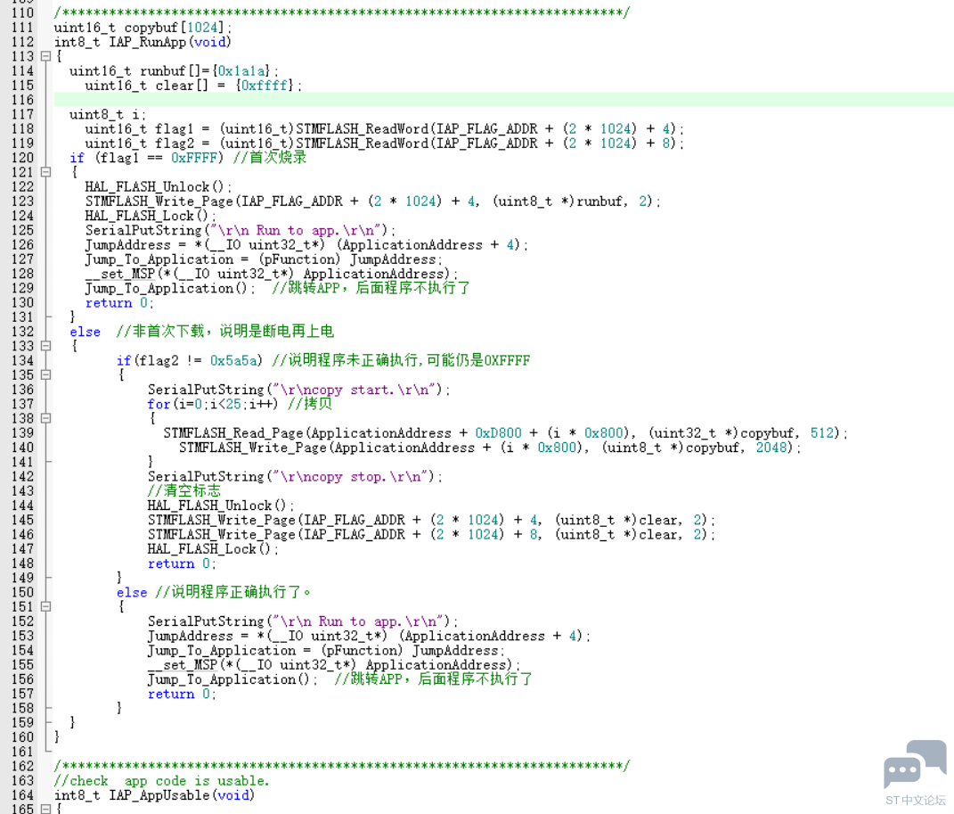

这是我进入APP的地方
这是我程序烧录的地方

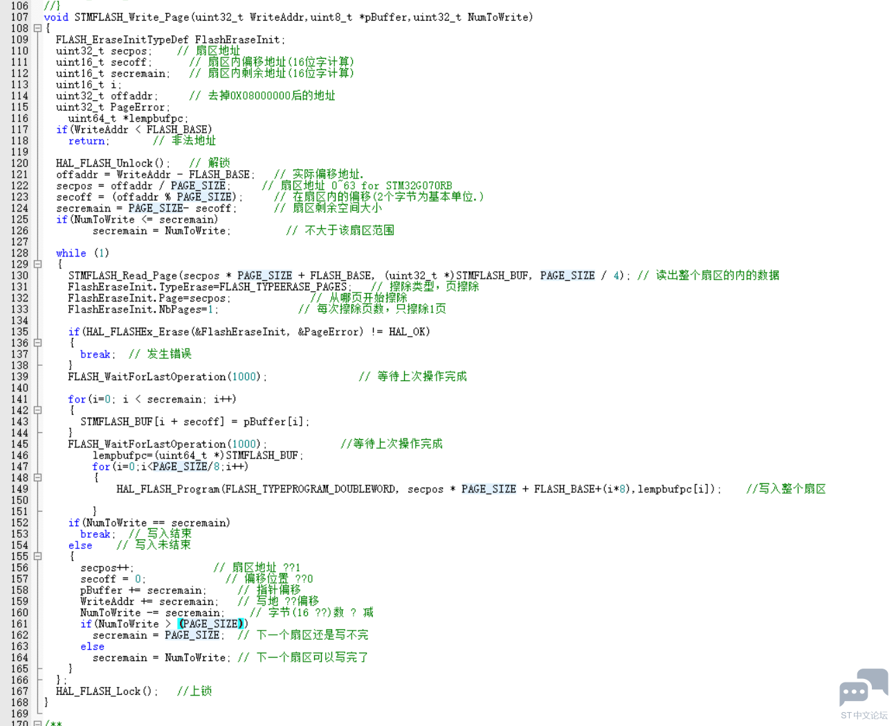

这是我内部FLASH操作
比较简单粗暴,把本页的东西都读上来,在从新写进去

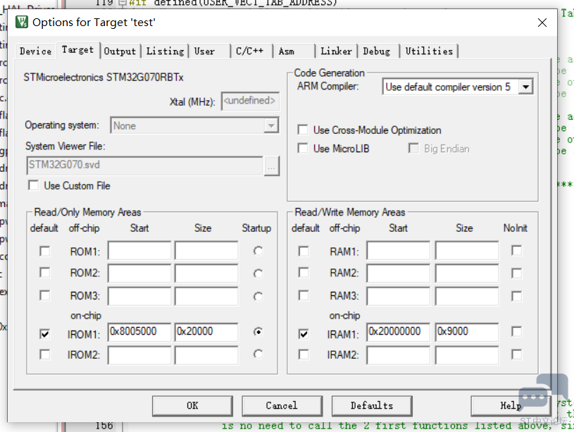

APP程序
同样的东西,修改下芯片型号,在F103都是正常使用的
