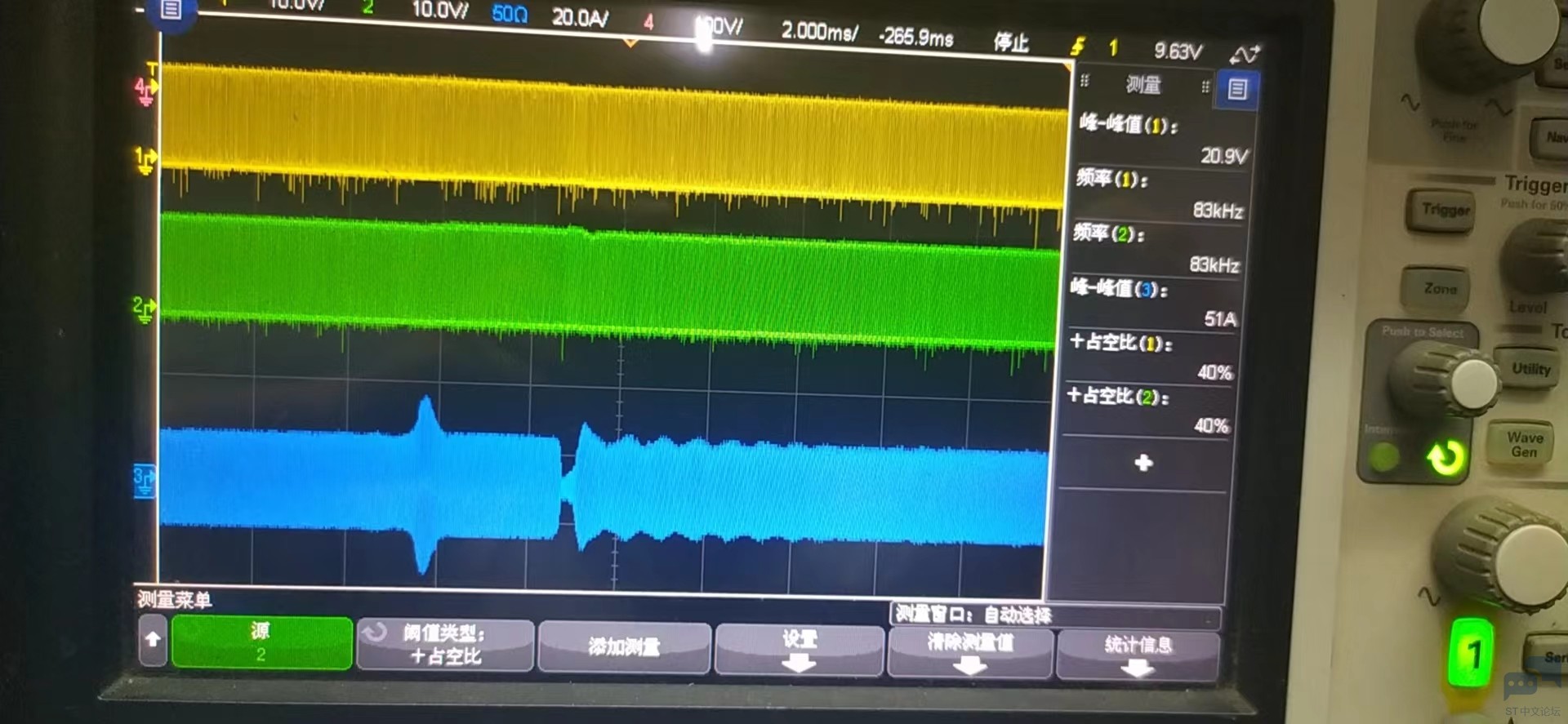

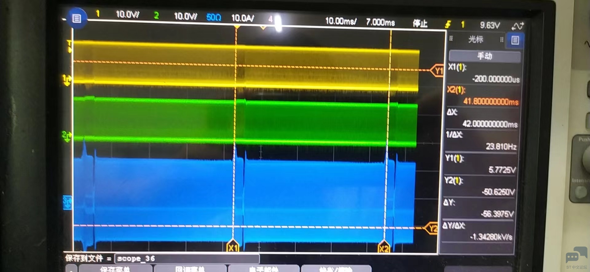

L6599AD是一款高效的半桥LLC电源控制器,用于设计高功率应用。尖峰电流波形的异常可能有以下几个原因:
1. 谐振条件失衡:LLC拓扑的谐振条件非常重要,包括电容和电感的数值选取、主电路谐振频率的调谐等。如果这些条件失衡,会导致谐振电流的不稳定和异常。
2. 开关频率过低:LLC拓扑的工作频率通常在几十kHz到几百kHz之间。如果工作频率过低,可能导致输出电流的频率异常,尖峰也会随之出现。
3. 过载保护触发:L6599AD内置了过载保护功能,当输出功率超过一定阈值时,会触发过载保护,以保护电路免受损坏。可能是在提供1860W输出功率时,超过了L6599AD的过载保护阈值,导致尖峰电流波形的异常。
4. 噪声和干扰:在高功率电路中,尤其是开关电源中,噪声和干扰是一项重要的考虑因素。可能存在外部噪声或干扰源,以及电路内部的排布或布线问题,导致尖峰电流波形的异常。
要解决这个问题,可以尝试以下几个方法:
1. 重新调谐谐振电路:调整电容和电感的数值,以及谐振频率的调谐,使其满足理想的谐振条件。
2. 提高开关频率:适当提高LLC拓扑的工作频率,以减小尖峰电流波形的异常。
3. 优化过载保护设置:调整过载保护的触发阈值,使其能够适应1860W输出功率,并将尖峰电流波形的异常降到最低。
4. 排除噪声和干扰:通过优化电路布局和排布,添加合适的滤波器,降低外部噪声和干扰以及内部干扰源对电路的影响。
