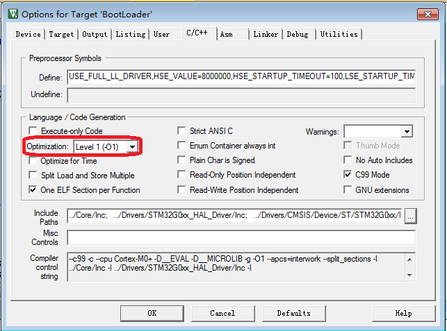

我用之前STM32F103的YModem升级代码,移植到STM32G030后,发现可以跳转,但启动不成功,是否有人碰到同样的问题,帮忙指点迷津,具体如下:

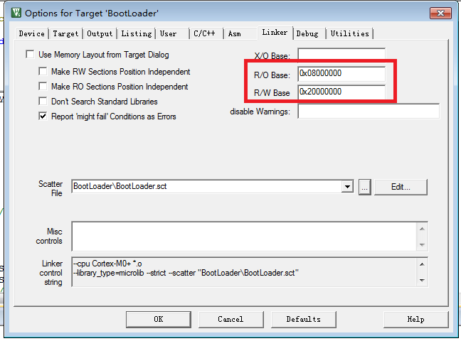

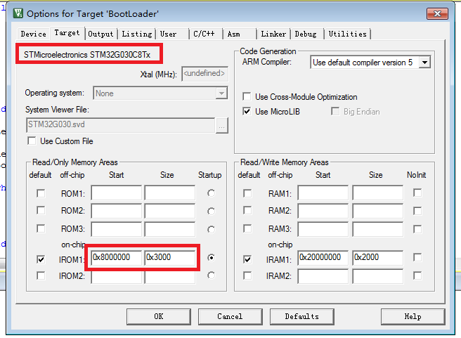

BootLoader代码的Keil C设置如下

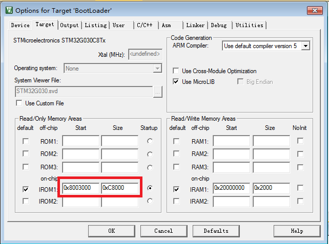

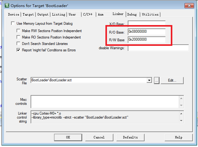

APP固件的Keil C设置如下

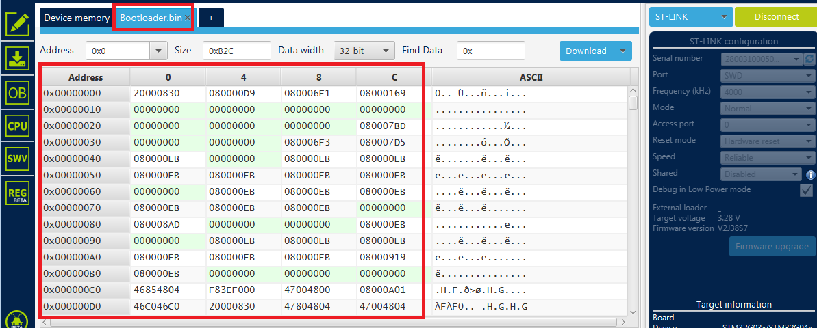

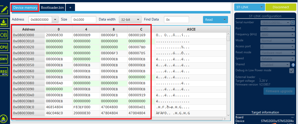

3: 通过ST-Link读取到0x0800300代码和文件的代码一致,如下图
文件的头部、中间、尾部都核对一致。
目前Boot跳转了,但是启动不起来,是不是还有哪个开关没开启,期待高手指点迷津,感谢感谢。

蔡柱刚
2024-3-26 14:34:51
KEIL的配置的地范围有沒有忘記,如果没有改的话,生成的代码起始地址还是从头开始的
