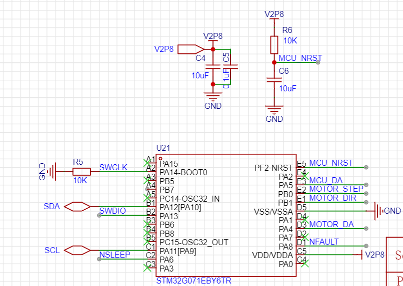

STM32G071EBY6TR使用jlink ob无法识别到怎么解决?
开启该帖子的消息推送
stm32G0
Jlink
单片机
的最小系统如下,
,这次一共机贴了3片,使用jlink ob来烧写。发现在keil5里根本识别不到设备。排除jlink ob和线束的问题,因为可以烧写到其他芯片里。也试过把PA14拉高或者浮空,依然显示无法识别,有人遇到过这种情况吗?
回帖
(1)
孙奕
2024-3-21 14:19:51
试试先用串口下载一下程序,然后再用jlink ob下载
