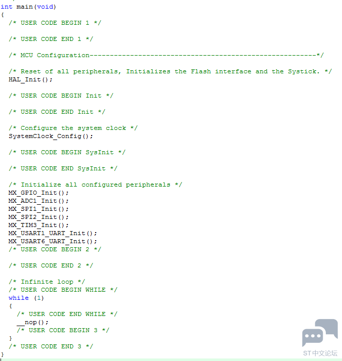

cubeMX生成的STM32F446RET6初始化代码在KEIL MDK环境运行时,总是反复复位是什么问题呢?
正常情况下,全速运行状态下,会一直在while(1)循环运行__nop();语句,但在while循环以上的任何初始化语句设置断点,程序会运行到断点处,说明MCU在频繁复位。请问是什么原因呢?

看一下,是不是设置的独立看门狗硬件启动了
