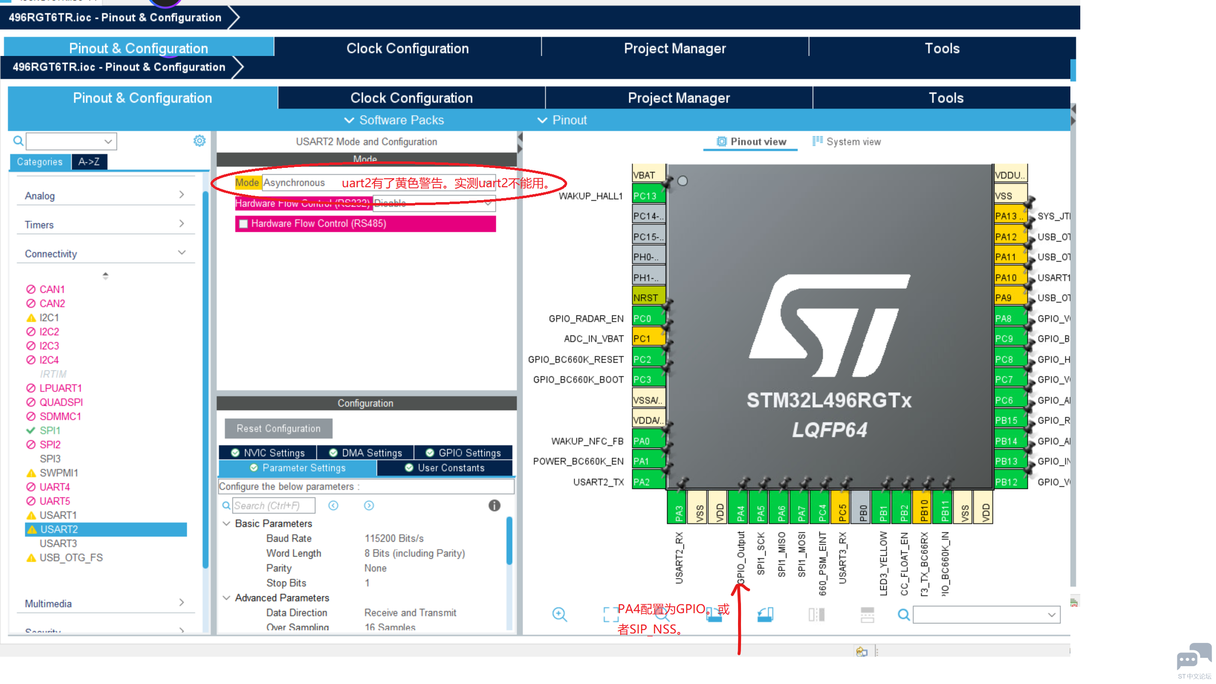

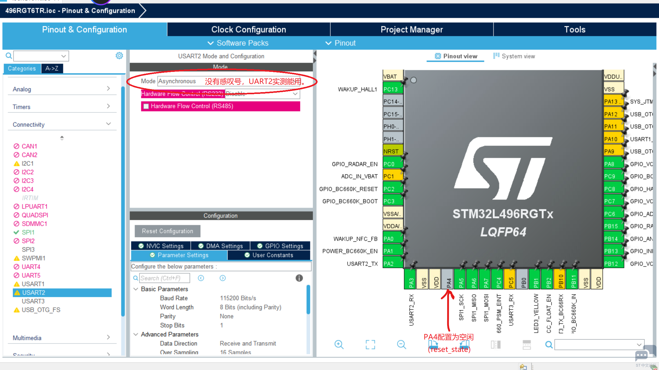

stm32l496rgt6 Debug UART2和PA4冲突了怎么解决?
开启该帖子的消息推送
STM32L4
uart
临时措施: PA4暂时不能配置,PA4配置为reset_state(不使用)。 这时候debug uart2就可用用了。PA2和PA3分别是uart2 TX和uart2 RX.
暂时保证debug uart可以用。
但是实际情况是,我们需要PA4配置为GPIO或者SPI_NSS, 用作SPI
通信
PA4配置GPIO或者SPI_NSS后,。 这时候uart2就不可用了。uart2被标黄色了。实际测试下来debug uart2也不能用。
有没有大神知道为啥uart2和PA4居然冲突?

测试了一下,配了UART2 和SPI1 + HARDWARE NSS OUTPUT. 串口发送是没问题的。 警告只是说串口2的同步时钟模式没法用了。 不过我是用的L496ZG验证的。 楼主可以新建立一个工程仅仅用串口2和SPI配置验证一下。如果OK的话,看看是不是和其他代码冲突导致的。
