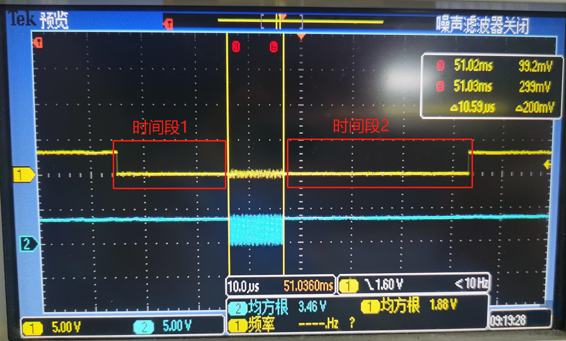

两个控制器间SPI通信片选使能后为什么要过一段时间才收发数据?

求助各位大佬,[抱拳]:两个控制器间SPI
通信
片选使能后为什么要过一段时间才收发数据?收发完数据后为什么过一段时间才拉高片选?如附图示时间段1和时间段2,片选控制设置的是软件模式,手动使能矢能片选,但是片选与收发程序语句是连在一起前后执行的,但认为不应该这两段时间远高于通信时间,造成这样的原因是什么?可否缩短?麻烦大佬们帮忙解解惑,谢谢!!![抱拳]

这幅图是从机吗?从机是不主动发时钟的,就算cs信号拉低,但是它要等时钟过来才收发数据。
