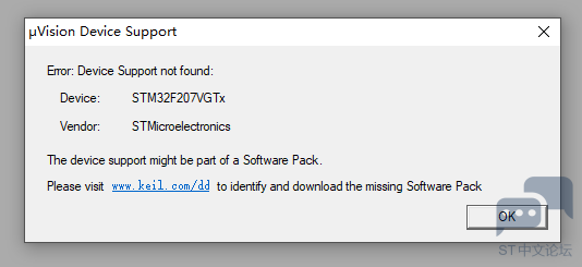

在keil5安装了pack包的情况下,用cubemx生成工程keil5打开后提示找不到对应的stm32型号怎么解决?

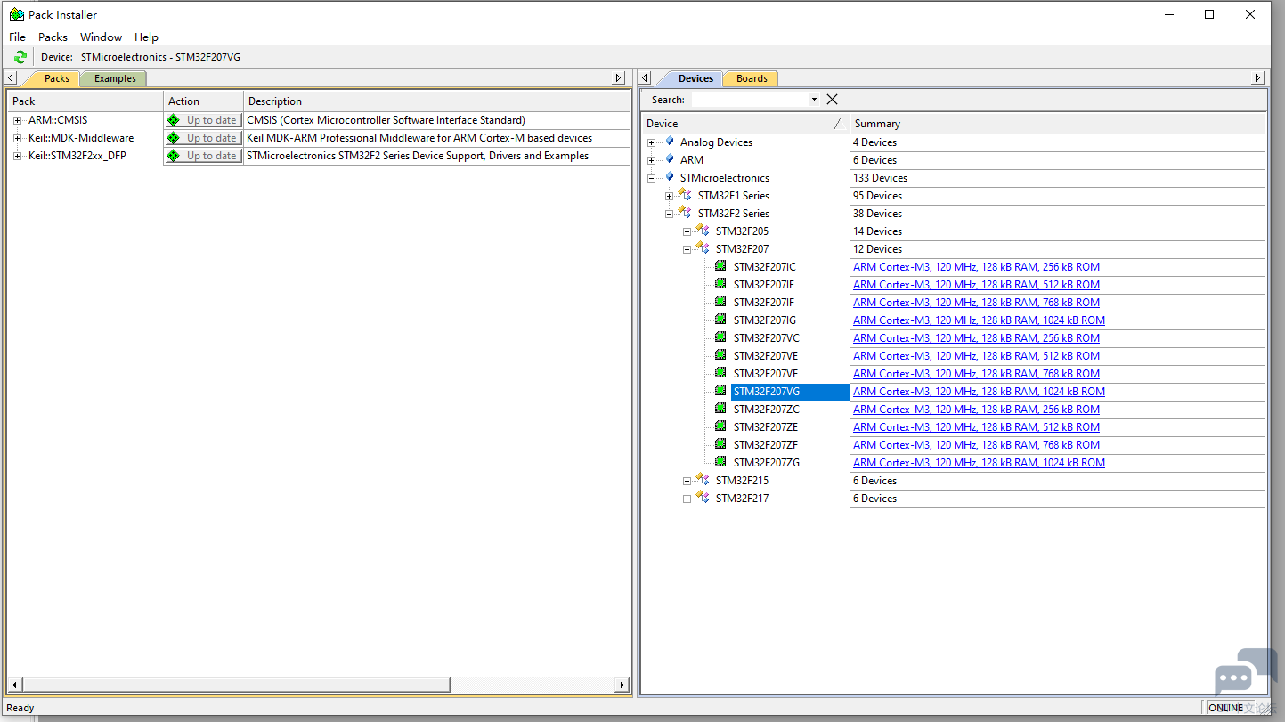

从官网下载对应的STM32F2 的pack 包, 然后从 file -> import 添加进去就可以编译了。
刚试了一下可以正常编译的。
刚试了一下可以正常编译的。
