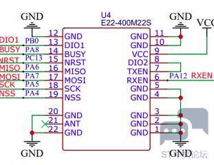

两个模块,一个发,一个收可以,但是接收模块在收到指令再次发送就不行,这个模块DIO2外部没接射频开关

看看你两个DIO引脚配置对不对
