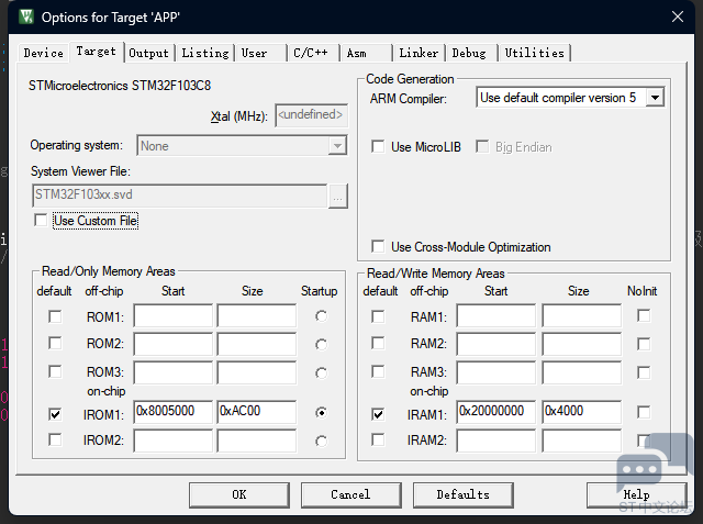

STM32F103C8T6在boot loader使用USB中断后,app区再使用usb中断不会跳转到app区的原因?
开启该帖子的消息推送
STM32F103C8T6
usb
主控是
STM32
F103C8T6,程序是我移植的之前写bootloader和APP的代码,是使用的串口IAP(在串口上使用一点问题没有)。我现在遇到的情况是在boot loader使用了USB中断后,app区再使用usb中断,直接不会跳转到app区。请大家帮忙看看,给点建议!!
我查看了中断向量的设置问题,也没有找到出现问题的原因
最后我还做了个点灯,我只要在app这边不初始化USB的一些东西,都能正常跳转到app,灯也正常,只要初始化了USB就跳转失败

你在准备跳转前,加上这两行试试:
__HAL_RCC_USB_FORCE_RESET() ;
__HAL_RCC_USB_RELEASE_RESET() ;
