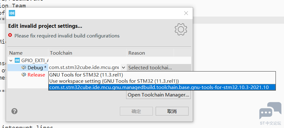

STM32MP135裸机开发,使用stm32IDE导入SDK示例无法编译如何解决?
1.参考链接:https://wiki.stmicroelectronics.cn/stm32mpu/wiki/STM32CubeMP13_Package_-_Getting_started#How_to_run_existing_examples_on_Arm_Cortex-A7
导入示例gpio
xxSTSTM32Cube_FW_MP13_V1.0.0ProjectsSTM32MP135C-DKExamplesGPIOGPIO_EXti
需要选择构建方式
如何进行选择?我选择第一个

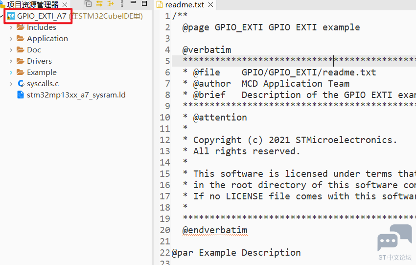

无法编译
如何解决

您好,您的操作是正确的,选择第1个或第2个,再重新编译均可。此外您还可以点击本Project的Properties->C/C++ Build->Setting->Tool Setting->Use workspace setting(GNU Tools for STM32(...)),再重新编译。
