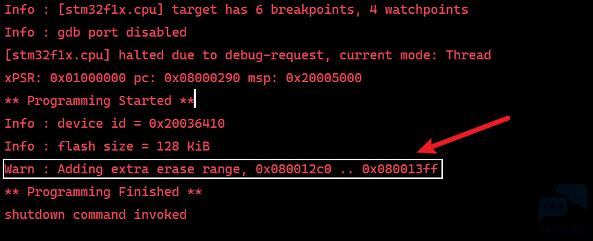

ST-LINK程序下载不进去的原因?怎么排查?
开启该帖子的消息推送
st-link
STM32F103C8T6
使用芯片:
STM32
F103C8T6开发环境:clion
配置是跟稚晖君一步一步操作的下载使用的cfg。
# choose st-link/j-link/dap-link etc.#adapter driver cmsis-dap#transport select swdsource [find interface/stlink.cfg]transport select hla_swdsource [find target/stm32f1x.cfg]# download speed = 10MHzadapter speed 10000
回帖
(1)
刘飞
2024-3-8 14:15:57
1、换一个以前正常能下载的开发板试试,目的是验证下载器有没有问题
2、如果证明下载器没问题,BOOT下芯片并在BOOT状态下重新执行下载。
