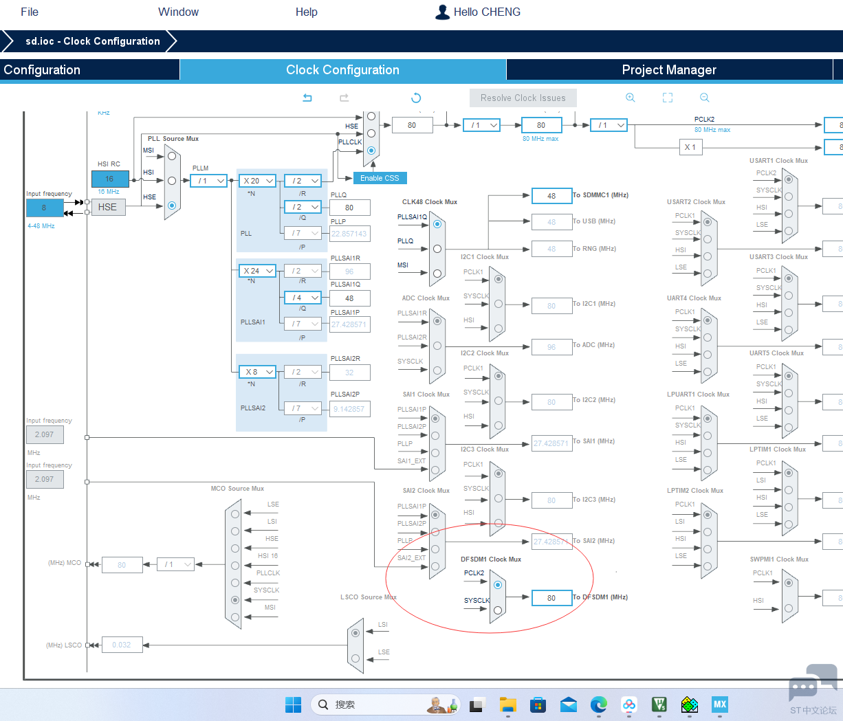

根据CUBE-MX软件的版本,对于STM32L4系列的MCU来说,DFSDM的时钟输入只能来自系统时钟,而不能直接使用音频时钟。
在CUBE-MX 6.10.0版本的软件中,通过以下步骤配置DFSDM的时钟:
1. 打开CUBE-MX软件并创建STM32L4工程
2. 在"Configuration"选项卡中,选择"Peripherals"选项
3. 选择"DFSDM",并配置所需的通道数和其他参数
4. 进入"Clock Configuration"选项,配置系统时钟源和频率
5. 配置DFSDM的时钟源为系统时钟,即选择"DFSDM_CHANNEL_OUTPUT_CLOCK_SYSTEM"
6. 配置DFSDM的时钟分频系数,可以根据需求选择适当的值
7. 点击"OK"保存配置并生成代码
通过以上步骤配置后,DFSDM模块将使用系统时钟作为输入时钟。
请注意,在某些特定的场景下,DFSDM的输入时钟可以通过使能PLL和设置音频系数来自音频PLL。然而,这种方式需要按照硬件和时钟设置的要求进行相关的设置和配置。
希望以上信息能解决你的疑问,并帮助你正确配置STM32L4的DFSDM时钟。如果你还有其他问题,请随时追问。
