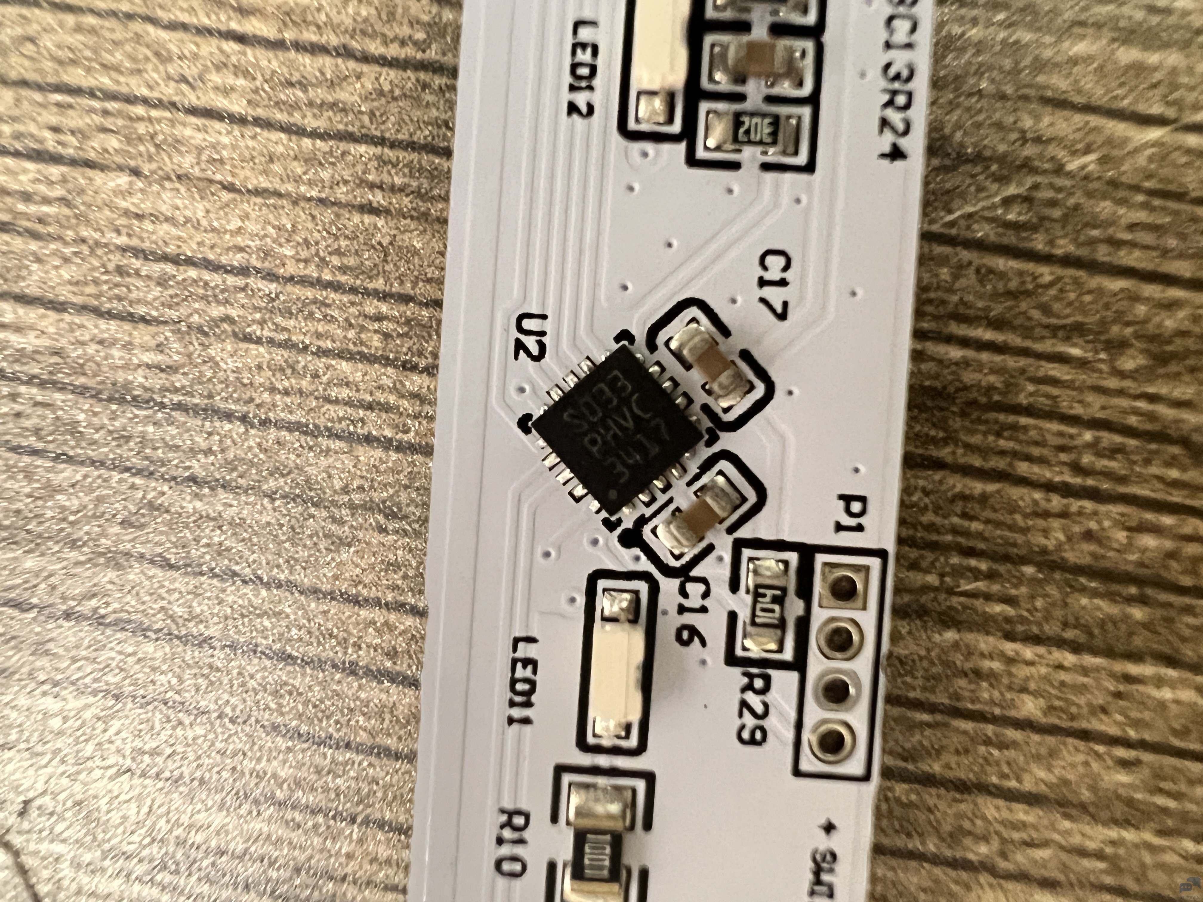

各位大佬这颗芯片是哪里使用不恰当吗?芯片本身没问题,但是贴片上后LED灯不亮,96只有24只芯片贴上后LED灯不亮。是哪些原因造成的呢,应该从哪里查起?

这个要根据驱动方式来。
通常从驱动逻辑开始查起,看看是否是正确的驱动电平或信号。
如果正常,看看驱动电路的电压,供电是否正常。 最好同时评估驱动能力是否合适。

整灯不亮还是。
