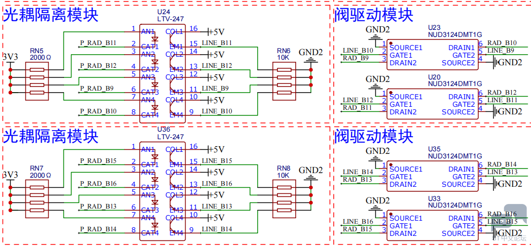

芯片通过光耦给电磁阀驱动信号,在实际过程中发现有两个固定引脚经常击穿,不知道是什么原因

引脚击穿说明施加在引脚上的电压或输出电流超过了手册规定的范围,通常称作电气过载。
固定引脚意味着有固定的逻辑,比随机发生更容易定位。
所以楼主要考虑什么情况下容易导致过压或过流,注意避免或对引脚施加保护措施。限制电压电流等。

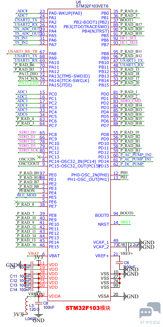

另外原理图的引脚标识似乎是来自STM32F407的,因为STM32F103是没有VCAP引脚。当然电气连接没看出啥问题来。
