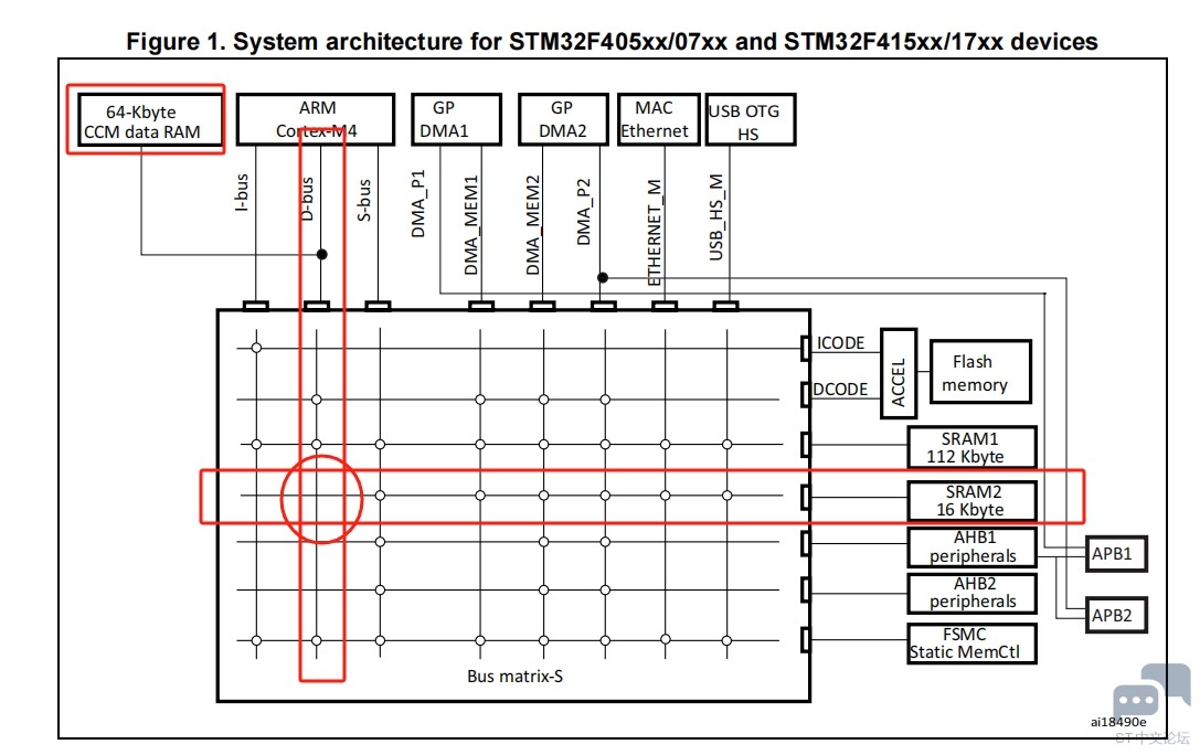

我将一个数组定义在SRAM2中,另一个数组定义在CCM中,我可以利用memcpy这个函数来将SRAM2里的数据拷贝到CCM中吗。
因为我看总线矩阵图,CCM的D-BUS和SRAM2并无交集,是不是也就意味着这两块内存互相无法进行交互呢?

数据在CCM和SRAM2之间是可以拷贝的,CPU访问SRAM2还可以走S BUS.
