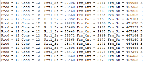

得到的图像大小是错误的,而且是变化的。打印如下:

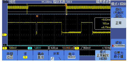

我现在新sensor的行有效时间较短,不知道是否有影响。抓取我sensor的mipi波形如下:

你要测量CX3解析出的Hsync和Vsync,计算是否符合你的帧率,分辨率,否则说明你的传感器信号与你的配置不符
